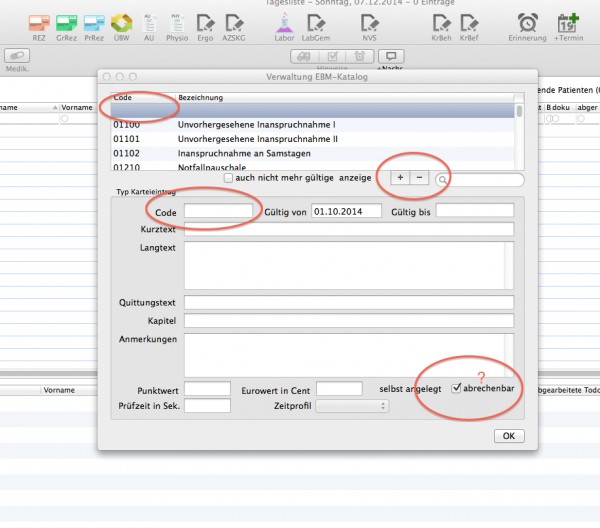

Hallo Herr Kollege Lorenzen,
da gibts eine ganz einfache Bastel-Lösung:
als Admin anmelden:
Admin>EBM-Katalog> im Fenster "Verwaltung EBM-Katalog" "+" anklicken und eine selbstgewählte Pseudo-Ziffer eingeben (zB. 12345; 10000; 03hzv- geht auch mit Buchstaben, darf nur keine "offzielle" neue/alte GOP-Ziffer sein): die erscheint dann blau, kann dann auch bei jedem HzV-Patienten  ohne "freundliche Hinweise von Tomedo"eingegeben werden und kann dann per Statistik (alt-cmd-s) auch gesucht werden.
Wie Sie merken, haben die Zollsoft-Leute schon an die Klick-faulen gedacht....
Gruss aus GP
wkrause
PS: hab das gerade selbst ausprobiert und vermute, dass man das Häkchen bei "abrechenbar" entfernt werden muss- was richtig ist, müsste Ihnen das Zollsoft-Team sagen...
Das ist völlig korrekt. Wenn das Häkchen "abrechenbar" nicht gesetzt ist, dann taucht die entsprechende Ziffer auch nicht in der Abrechnung auf - was ja in diesem Fall gewünscht ist, wenn ich das richtig verstehe. Das funktioniert aber erst in Version 1.20 (wird wsl. heute Abend oder morgen freigegeben) zuverlässig.
Hallo Kollege Lorenzen,
habe gerade sogar einen Vorschlag für eine Pseudo-Ziffer ab 1.1.15 (steht in der Ärztezeitung von heute):
88194 für HzV §73b oder Knappschaftsversorgung.
Gruß aus GP
wkrause
