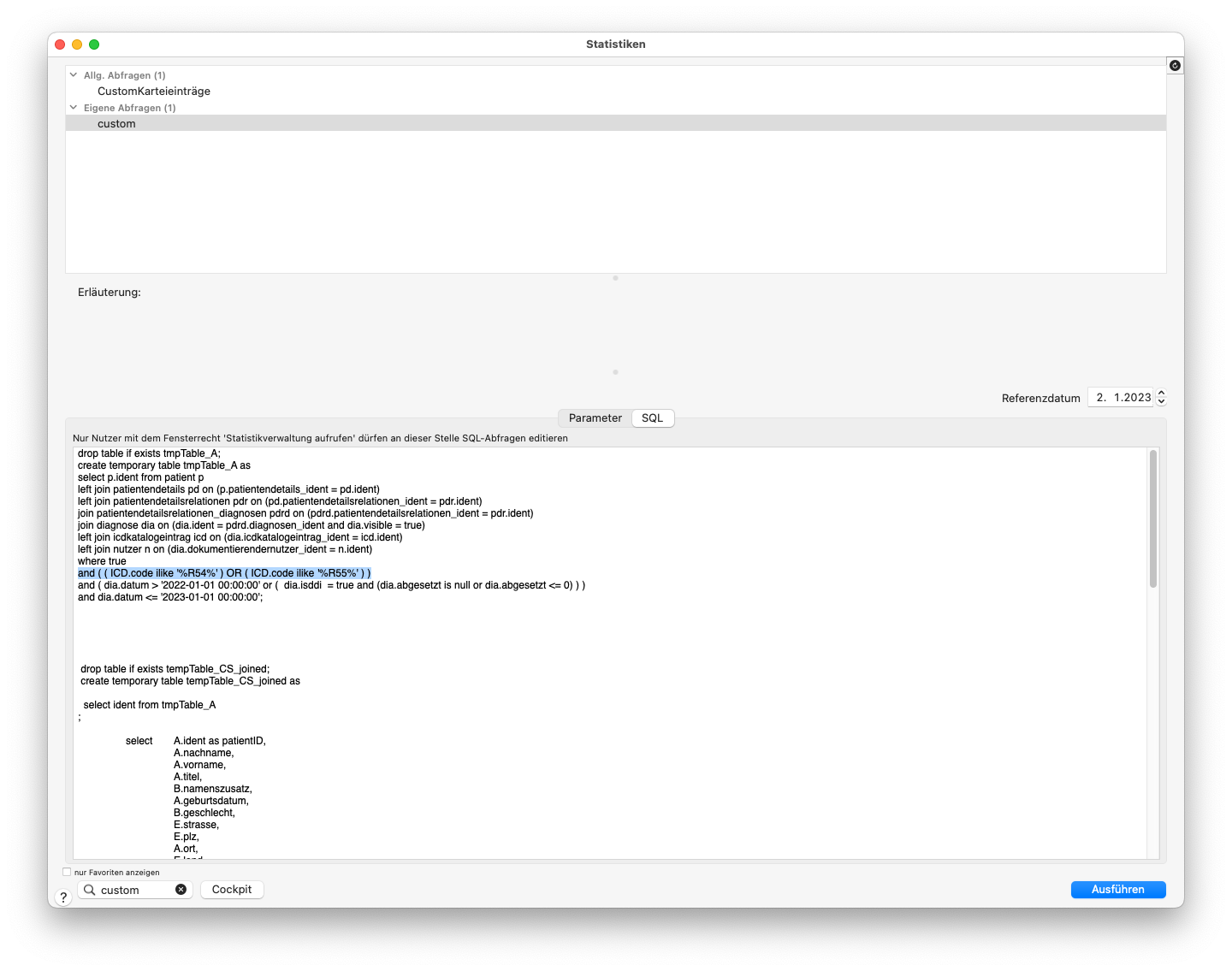

ich bin neue bei Tomedo und versuche gerade eine Statistik zu erstellen um die Patient*innen herauszufinden, wo ich den 03360/03362 eingetragen habe, aber die noch keine geriatrische Diagnose haben (zB R54 u.a.). Leider stimmen die Ergebnisse überhaupt nicht...
Hat jemand da eine Idee?

Danke für Ihre Antwort.
Wenn ich die Abfrage im Quartal Q4-22 laufen lässt, werden die Patientis mit 0336x richtig gefunden, aber auch die, die den ICD Code R54 haben (diese Code ist in der Liste, aber ein bisschen weiter Weg). Allerdings, wenn ich  bei ICD Code NUR R54 eingebe, dann wird die Liste gut rausgefiltert. Es scheint als würde Tomedo die Liste nicht erkennen...
Können Sie bitte einen Screenshot (analog zu meinem) des Reiters SQL posten, bevor Sie die Abfrage lossenden? Der Auschnitt der die Liste betroffener ICD-Codes enthält erschirnt im Hinblick auf ihre obigen Erläuterungen besonders interessant.
anbei den SQL Script.
Danke!
Das sieht immer noch alles sehr korrekt aus. Ist die nicht gefundene R54 im Fehlerfall eine Dauerdiagnose oder eine Akutdiagnose? Ist die Diagnose evtl. als abgesetzt markiert oder hat ein Datum außerhalb des Abfragequartals?
