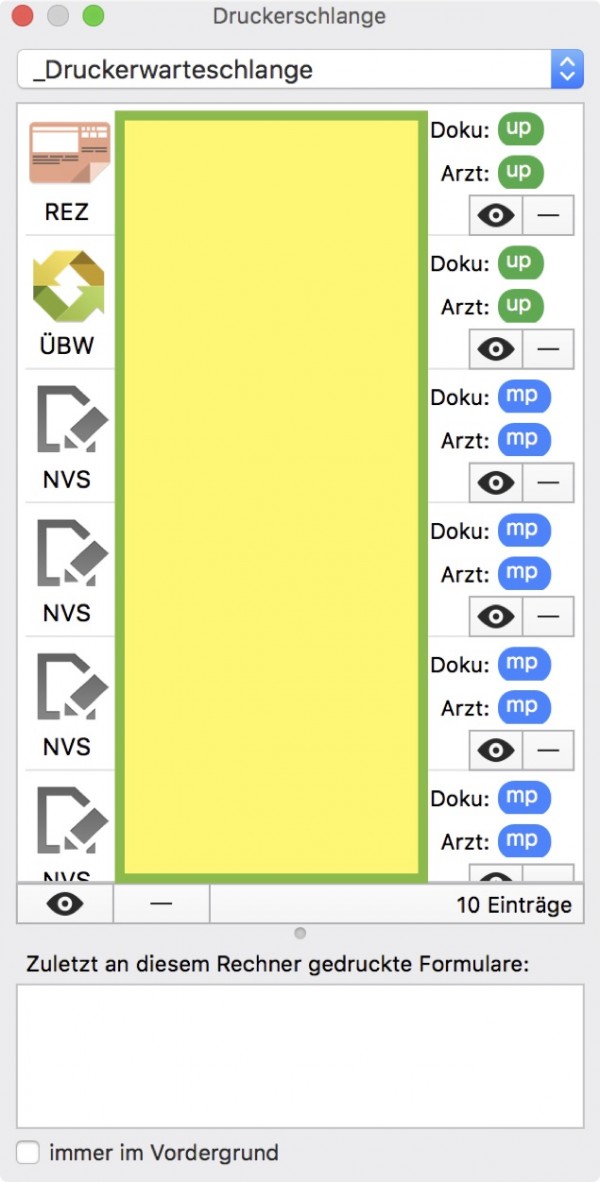

Sie können sich ein Panel anzeigen lassen, das die Druckwartschlange beinhaltet. Das Panel sieht erst einmal so aus:
Dort, wo das gelbe Rechteck mit grünem Rand sitzt, steht eigentlich z.B. "Überweisungsschein für Arno Hülsensack" etc., habe die Daten unserer Patienten natürlich mit dem Rechteck unkenntlich gemacht. Wer an dieser Arbeitsstation sitzt, kann die Einträge dann bei sich anklicken und ausdrucken.
Wie finden Sie dieses Panel?

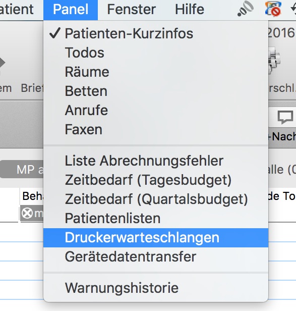

Zunächst übers Menü, und zwar von der Tagesliste aus:
