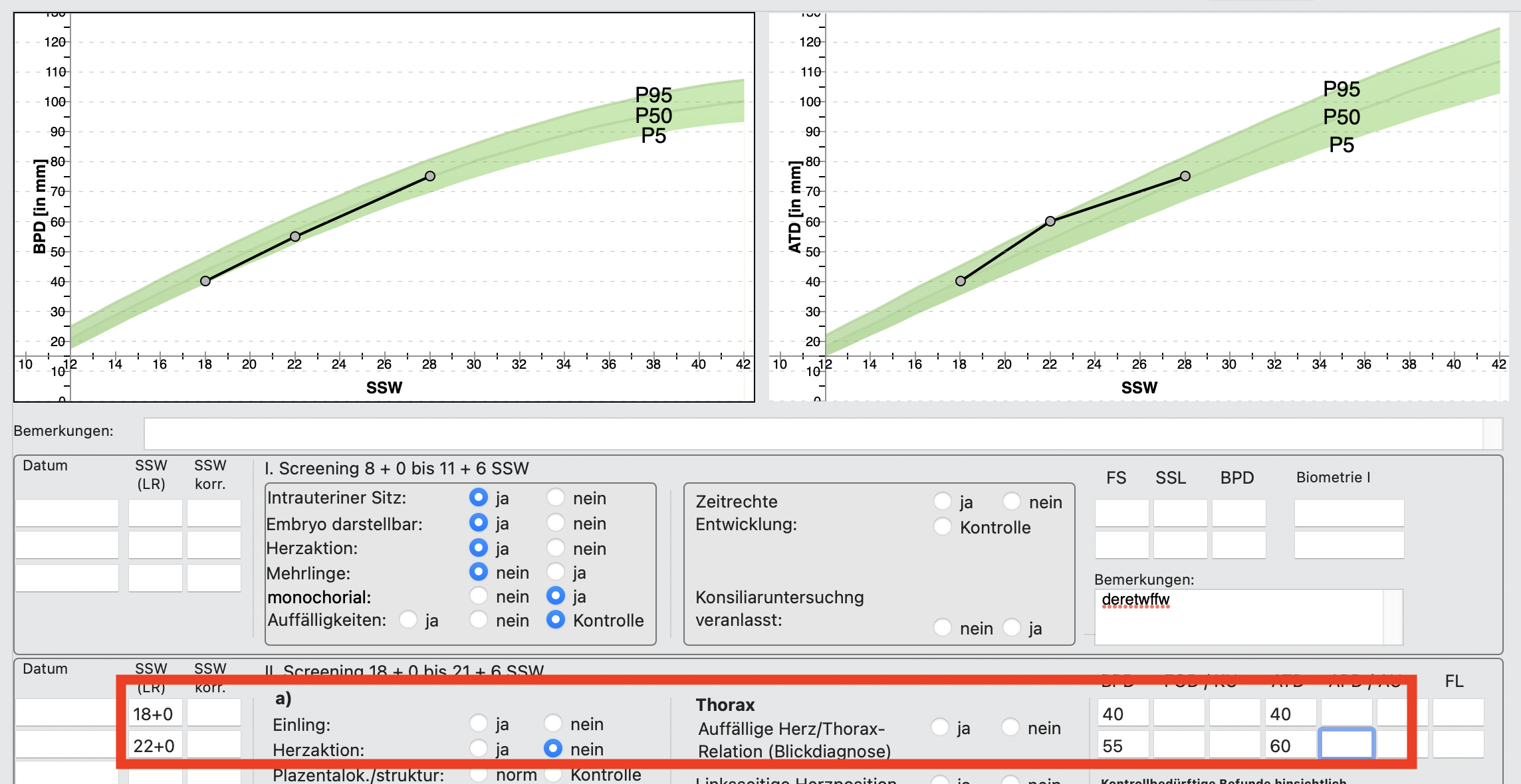

Was muss man einstellen, damit die eingegebenen Messwerte im elektronischen Mutterpass in die entsprechenden Perzentilenkurven übernommen werden?

Die Perzentilen werden aus den Messwerten rechts und der Woche links befüllt, wobei die korregierte SSW den Vorzug hat.
