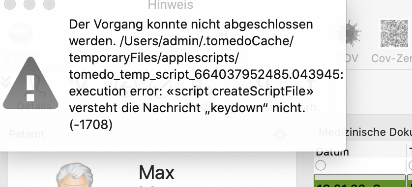

we sähe dann das Kommando aus?
tell application "System Events" to activate
delay 0.5
keydown(55)
keydown(57)
keystroke (2)
delay 0.02
keyup(57)
keyup(55)
Leider versteht Tomedo das nicht

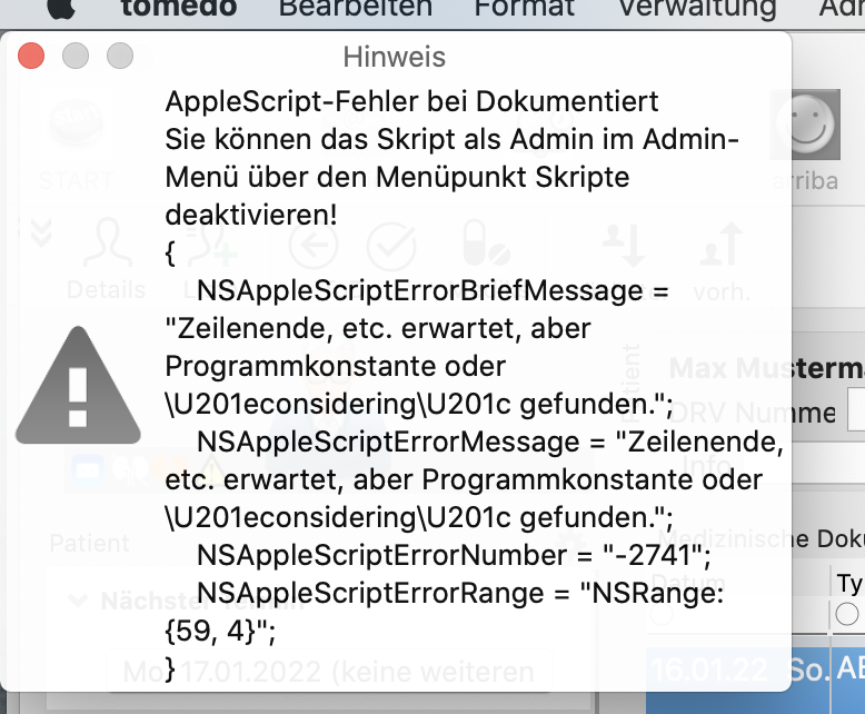

habe Ihren Tipp gleich ausprobiert. Sowohl im Rahmen einer Aktionskette als auch mit Hilfe der Auslöser funktioniert das automatische Setzen eines Markers in den Besuchs-chekboxen nicht.
Ich erhalte dann folgende Fehlermeldung:
Der Marker soll gesetzt werden wenn eine Zusammenfassung geschrieben wurde bzw. ein Arztbrief angelegt wurde. Auslösen möchte ich das entweder im Rahmen einer laufenden Aktionskette oder beim Schließen der Kartei. Sehen Sie den Fehler anahnd der Fehlermeldung?
Leider lassen sich die Checkboxen marker micht aus den Aktionsketten heraus ansteuern.
