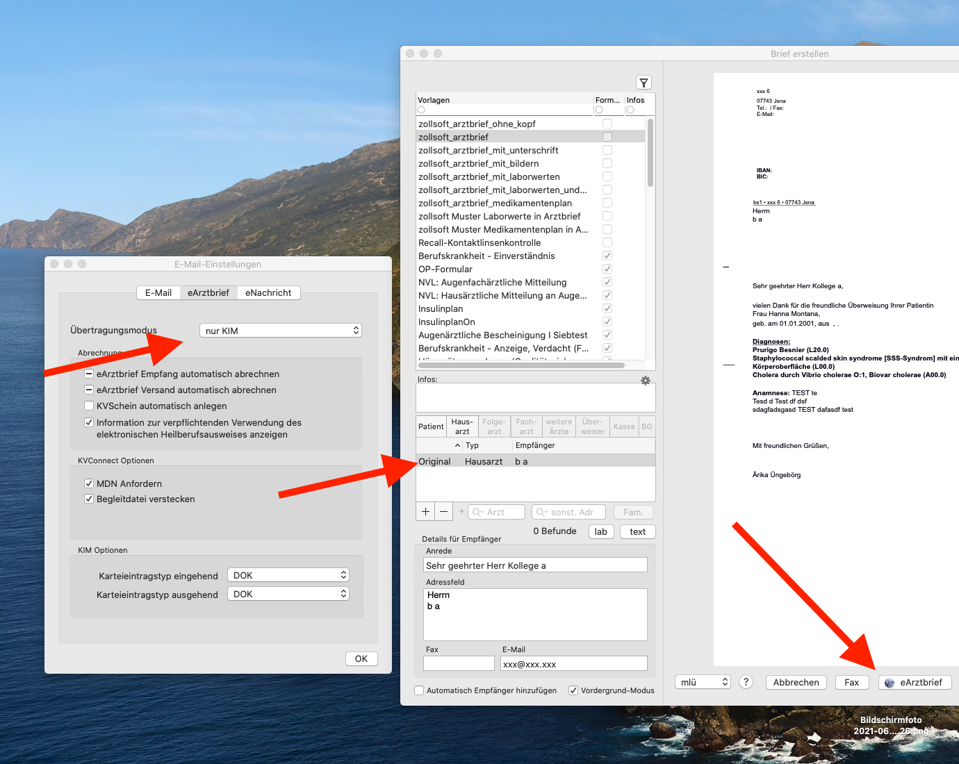

Gestern wurde bei uns KIM eingerichtet. Ich habe wohl auch verstanden, wie ich damit Mails empfangen kann, aber wie sende ich damit?
Über "eArztbrif" geht´s nicht, da öffnet sich ein Fenster, indem ich nur aus dem KV-SafeMail-Adressbuch zur Auswahl von Adressaten wählen kann.

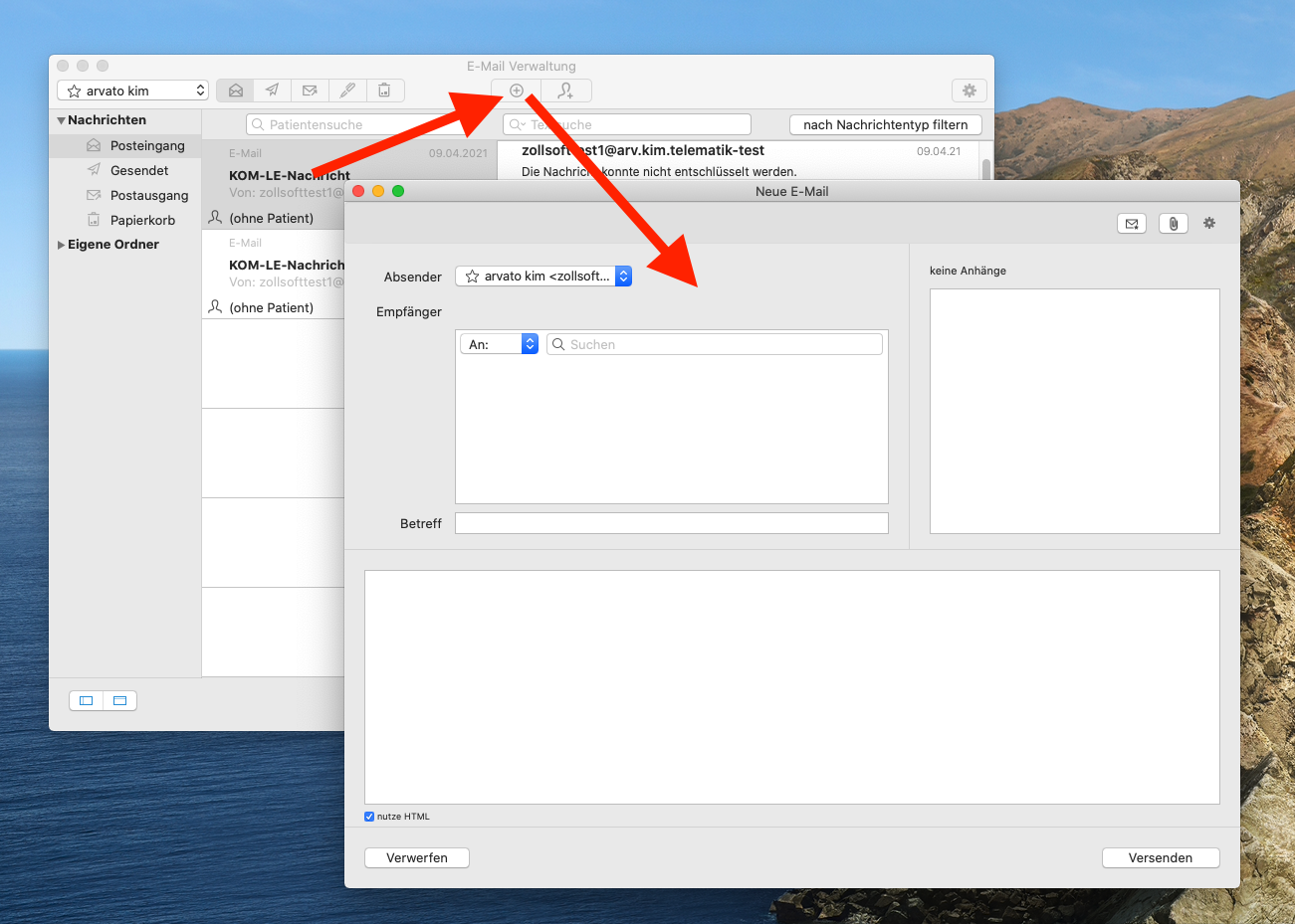

a) generisch eine KIM-Email versenden: Sie gehen in die Emailverwaltung, dann auf + und wählen ggf den KIM-Account aus und können diese Email schreiben und versenden.
b) eArztbrief (der KBV-eArztbrief): das ist eine spezielle KIM-Email und geht nur via Briefschreibung an einen Empfänger aus der Hausarztliste bei dem eine KIM-Emailadresse hinterlegt ist. Da der eArztbrief über KV-Connect oder KIM gehen darf muss man sich entscheiden, am besten via EmailEinstellungen im Admin Menü.

wenn ich dann aber den Brief noch editiert habe in o.g. Fenster rechts, kann ich keinen KIM Brief mehr schicken - bitte prüfen Sie das mal, ich lande dann wieder keim KV Connect (Obwohl Brief auf KIM ausschließlich gewählt)

Ja, ich kann ja auch verschicken, nur kommt man nach dem edit eben nicht mehr zu den o.g. Fenster bzw. dann im "Druckmenü" hat der E-Arztbrief-Button eine andere Bedeutung (scheinbar) und man kommt zu KV-Connect

nur zur Klarstellung: der eABR Karteieintrag ist nur für KV-Connect und sozusagen obsulet.
ich habe mir das angeschaut und verstanden was Sie meinen. Ja an diesen Knopf habe ich nicht gedacht, werde ich das nachholen.
kommt in der v1.99.0.6
Vielen Dank mfür das anschauliche Beispiel. So wie es aussieht, haben Sie den Tomedo-Mailclient benutzt zum Erstellen von Mails. Bei uns wurde im Rahmen der KIM-Einrichtung aber "Apple Mail" in den Email-Einstellungen gesetzt, weil "das besser ist". MIt dieser Vorgabe öffnet sich nun in der Emailverwaltung bei Klick auf das "+" die lokale Mail-App auf dem Client, die dann versucht, eine Mail über den dort eingerichteten T-Online-Account zu senden. Habe also erst mal die Einstellung auf "tomedo" zurückgesetzt.
Fragen: 1)Wie muss ich den KIM-Account in Apple Mail einrichten, damit das flutscht? Vor allem benötige ich ja auch Zugriff auf das LDAP-Adressbuch des KIM-Dienstes. 2) Sehe ich das richtig, dass diese Einrichtung auf dem Client erfolgen muss, also auf jedem dafür genutzten Arbeitsplatz?
