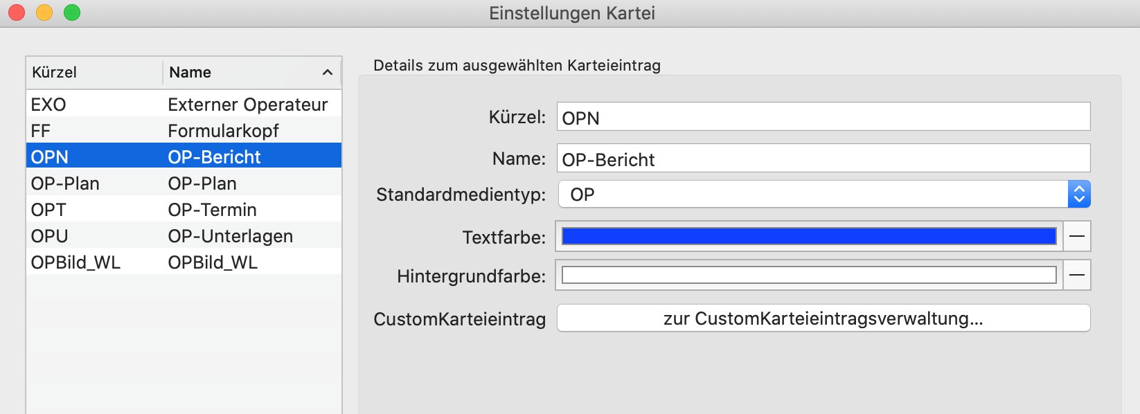

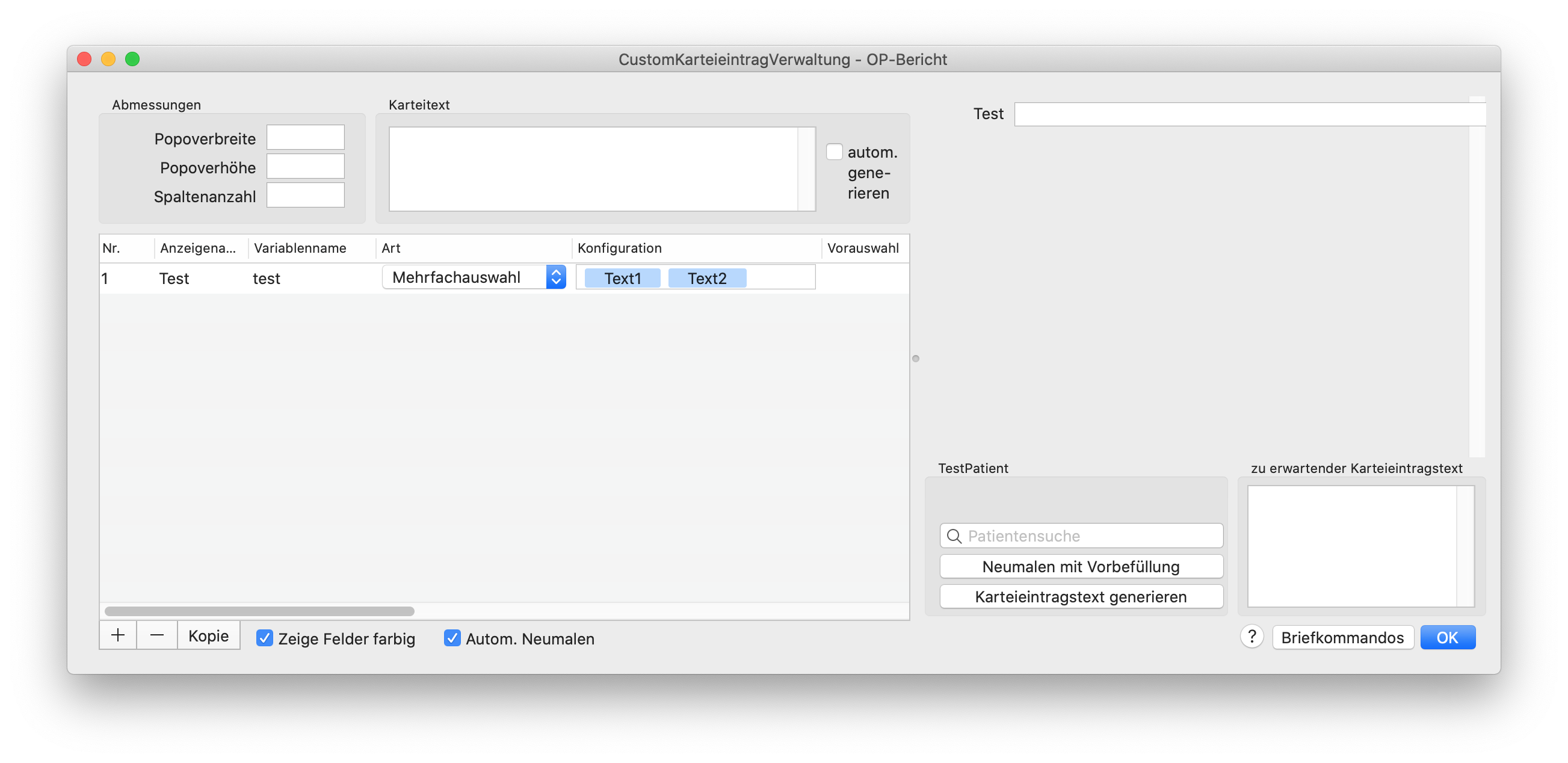

Möglicherweise lässt sich in Auswahlfeld direkt in eine docx-Datei einbauen. Falls nicht, könnten Sie diese Information in einen Karteieintrag vom Typ "OP" einbauen und diese Information mittels Briefkommando in den Brief übernehmen
(in diesem Beispiel mit $[karteiEintragValue_withArgs OPN customKarteiEintragEntries.test _ N]$)
