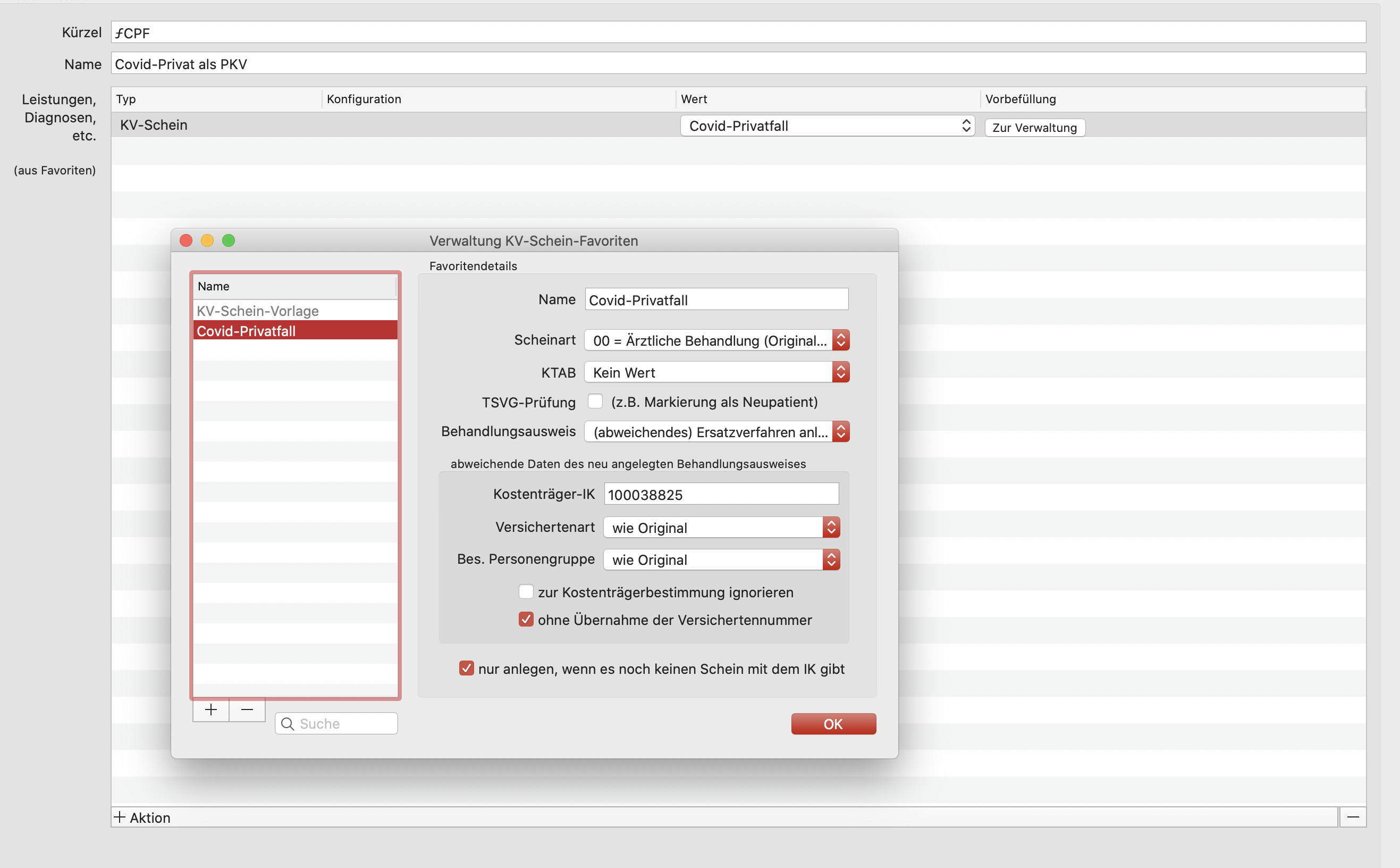

Und: ich finde nirgends Infos, wie für Privatversicherte ein KV Schein angelegt wird. Wissen Sie mehr oder haben Sie einen Link für mich?
Bei unserer KV konnte man Impfpässe bestellen. Diese nutzen wir falls jemand keinen Impfpass hat. Daher habe ich kein Formular angepasst. Auf der KBV-Seite gibt es jedoch eine Vorlage.
Im Saarland rechnen wir die Privatpatienten über das Gesundheitsministerium Saar als Ersatzverfahren ab.

Bei Privatpatienten habe ich eine Aktionskette gebastelt, die automatisch einen GKV Fall anlegt.

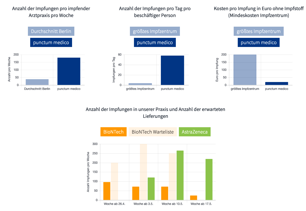

Das ist meine Statistik auf meiner Internetseite.
Hier können die Leute sehen: Es gibt eine (derzeit geschlossene) Biontech Warteliste, da sind die priorisierten vielleicht im Juni dran. Oder auch nicht. Sie können sehen, dass wir mal 96 Dosen Biontech hatten, dann 72, übernächste Woche max 24 (oder nicht), die Woche drauf max 24 (oder nichts). AstraZeneca habe ich nahezu unbegrenzt im Kühlschrank (über 800). Wer sich dafür entscheidet (und online waren unsere 260 Termine für Dienstag innerhalb von Stunden vergeben) der ist vermutlich deutlich schneller dran. Und die Risikoakzeptanz hat ja bei Buchung schon stattgefunden.
Aber: ich bleibe bei 12 Wochen, bis keiner mehr zu mir kommen will. Dann kann ich immer noch nachdenken.
Wir machen kein Astra, Politik und Verfügbarkeit "für Alle" aber freigegeben über 60 aber Biontech Prio weiter über 60 Jahren, come on, Risiko schön beim Arzt. Nein.
schicke Statistiken! Welches Programm liefert die?
Das ist innerhalb des Themes auf unserer Internetseite (Avada).
Sonst schöne Statistiken gehen mit Datawrapper.
Machst du die Seite komplett alleine oder macht euch das jemand?
Ich (und das es nicht richtig professionell ist, sieht man auch). Aber da ist so viel Dynamik drin, da müsste ich ja täglich jemanden anrufen..
Ne ich find das gut, Avada heisst der Baukasten? Bist du zufrieden? Rechtliches wie Cookies und so passen? Mich nervt für jeden Quatsch jemand anrufen zu müssen der dann natürlch jetzt gar keine Zeit hat und günstig ist es auch nicht. Und genau Dynamik möchte ich rein bringen.

Datawrapper habe ich seit heute: ich gebe jetzt die Impfmenge im googe sheet ein und wenn ich das was ändere nimmt das Datawrapper und ändert sofort meine Tabellen auf der Internetseite. So muss ich nicht auf der Seite was ändern.
Hört sich cool an.
