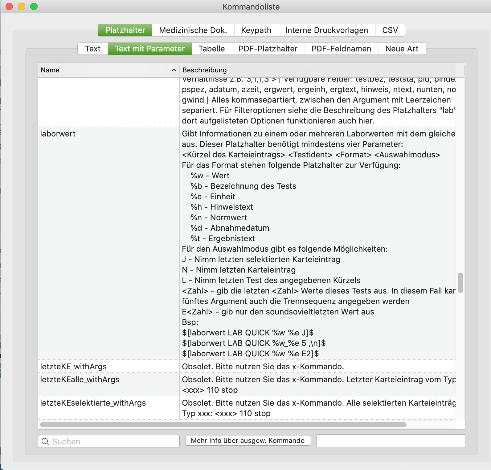

Mit welchem Kommando kann man in einem customKarteieintrag gezielt Laborwerte aus dem karteieintrag LAB übernehmen?
Im Arztbrief kann man sämtliche Werte über das Kommando
$[labor testbez,ergwert,ergeinheit,ntext,normbereichGrafik Test,Ergebnis,_,Normal,_ 5,1.5,1,2,1.2]$
übernehmen.
Wie können beispielsweise die Wert für Glucose bzw. Cholesterin in einem CustomKarteieintrag übernommen werden?

Hallo Herr Klaproth,
mit $[laborwert LAB Kürzel...]$ sollte es gehen.
Hallo Frau Wieder
Habe es selbst nicht gefunden.
Beispiel:
$[laborwert LAB Gl-NaF %b_%w_%e _N]$
Soeben ausprobiert und es funktioniert.
