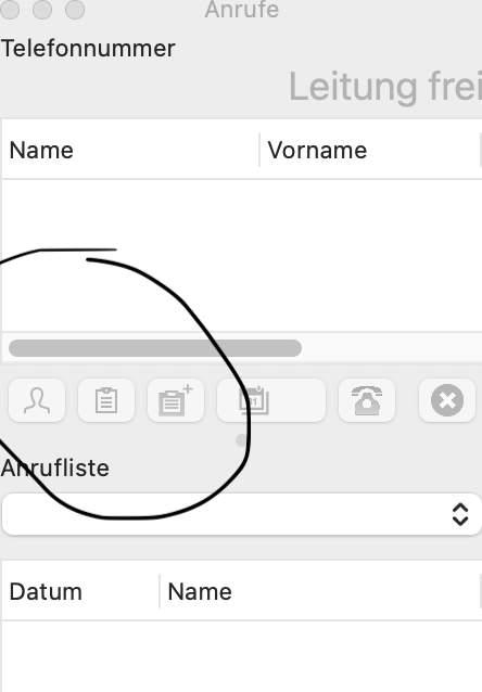

anbei ein Bild von dem Anrufpanel, von dort kann man direkt in die Akte springen.

Hallo, wenn ein Anruf rein kommt erscheint dort aber nichts
Muss ich da vielleicht etwas einstellen?

Hallo
das Panel von Tomedo haben wir jetzt offen und das bleibt offen
Und wenn ein Anruf reingeht erscheint bei bekannter Nummer der Patienten Name und wir können mit doppelklick in die Kartei.
Das Starface Panel oben rechts erscheint auch...

an allen Bildschirmen gleichzeitig? dann ist das wahrscheinlich das Infopanel vom Sternface selber. damit es und tomedo voneinander wissen, kann man in "tomedo -> Einstellungen -> Arbeitsplatz -> (Extern ->) Telefon" folgendes einstellen, damit die Karteien automatisch aufgehen:
(da ist auch ein Fragezeichenbutton mit Link zum entsprechenden Handbuchkapitel.) dann noch in der Tagesliste das "Panel -> Anrufe" einschalten, denn da kommen die Nummern dann an. und im SF konnte man glaube ich irgendwo einstellen, daß diese schwarzen Schwebefenster sich nicht über alles drüber legen, kann sein daß das diese Einstellung ist:
