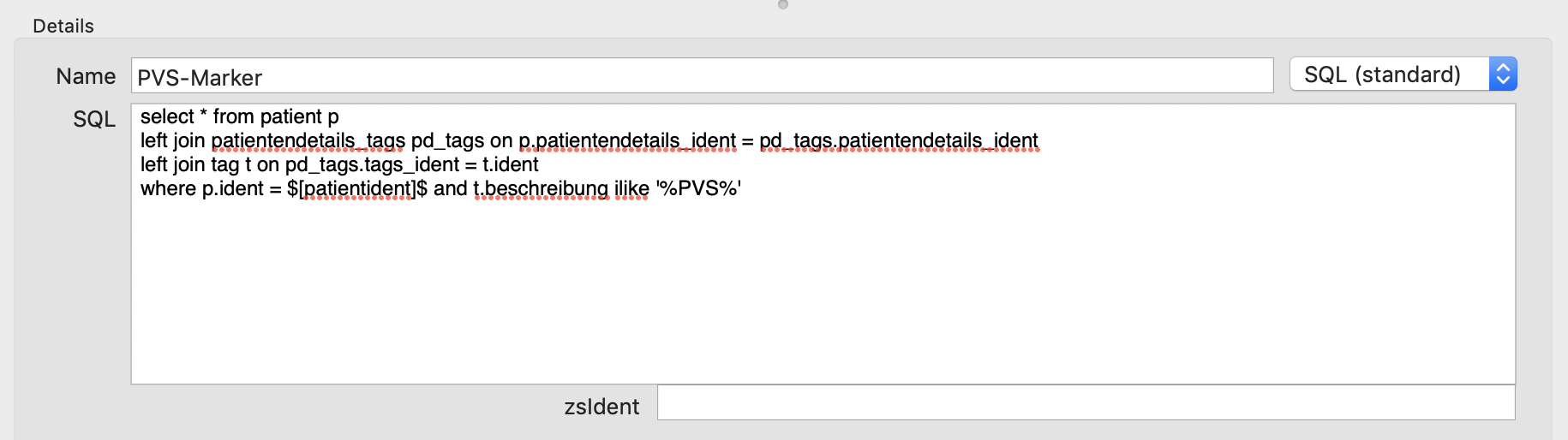

Die Einstellung dafür gibt es in tomedo nicht.
Man kann die Rechnung aus Muster erstellen. Aber auch in diesem Fall kann es übersehen werden, dass der Patient eine PVS-Info hat.

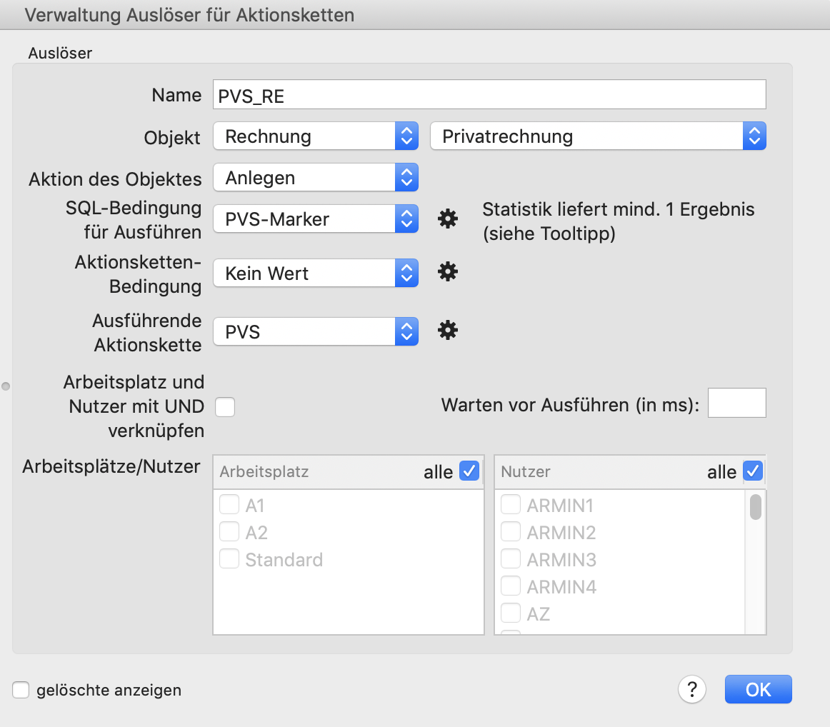

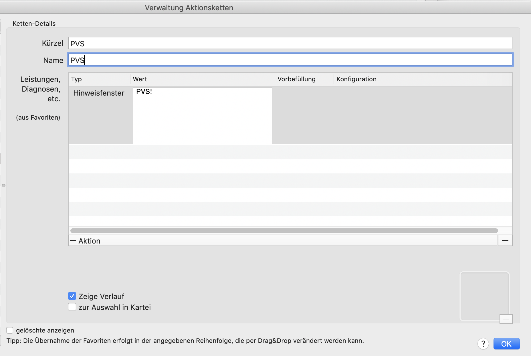

Oder man kann via Aktionskette realisieren, dass beim Anlegen der Rechnung zusätzlich ein Hinweis angezeigt wird.
! Die Statistik-Abfrage muss entsprechend der Beschreibung vom PVS-Marker angepasst werden!

Hallo Frau Pavlyukevich,
ich habe zwar von den Zeilen, die ich bei der SQL-Abfrage eingeben musste, überhaupt nichts verstanden, aber das Ergebnis ist perfekt und ich bin wieder mal begeistert von den Möglichkeiten in tomedo!
Vielen Dank!!!

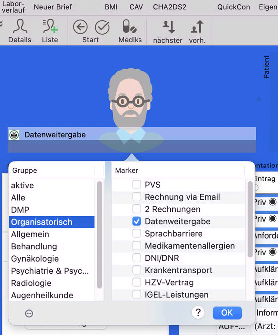

Guten Abend,
hier komme ich leider mit dem letzten Feld nciht weiter. Wo lege ich den PVS-MArker an, kann ich damit dann etwas genieren, dass autioamtisch wenn der Karteieiontrag angekegt wird einen Icon setzt als Marker mit PVS Symbol der mir sofort anzeiugt dass die Aufklärng erfolgt ist. KAnn hier auch autiomatisch eine Kette gesetzt werden, die dann das Rechnunsgformular für PVS bzw den HAken setzt wenn man eine anlegt?
Hallo Frau Labisch,
vielleicht hilft Ihnen das Bildschirmfoto weiter. Wir haben das in den organisatorischen Feldern eingepflegt. Dort haben wir einen Marker erstellt, der "PVS" heißt. Diesen haken wir an, wenn ein Patient über PVS abgerechnet werden soll.
