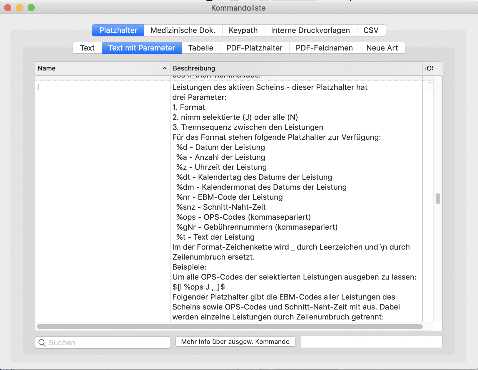

Hier ist die Beschreibung aus dem "Info-Fenster":
Leistungen des aktiven Scheins - dieser Platzhalter hat drei Parameter:
1. Format
2. nimm selektierte (J) oder alle (N)
3. Trennsequenz zwischen den Leistungen
Für das Format stehen folgende Platzhalter zur Verfügung:
  %d - Datum der Leistung
  %a - Anzahl der Leistung
  %z - Uhrzeit der Leistung
  %dt - Kalendertag des Datums der Leistung
  %dm - Kalendermonat des Datums der Leistung
  %nr - EBM-Code der Leistung
  %snz - Schnitt-Naht-Zeit
  %ops - OPS-Codes (kommasepariert)
  %gNr - Gebührennummern (kommasepariert)
  %t - Text der Leistung
Im der Format-Zeichenkette wird _ durch Leerzeichen und \n durch Zeilenumbruch ersetzt.
Beispiele:
Um alle OPS-Codes der selektierten Leistungen ausgeben zu lassen:
$[l %ops J ,_]$
Folgender Platzhalter gibt die EBM-Codes aller Leistungen des Scheins sowie OPS-Codes und Schnitt-Naht-Zeit mit aus. Dabei werden einzelne Leistungen durch Zeilenumbruch getrennt:
$[l EBM:_%nr_OPS:_%ops_Schnitt-Naht-Zeit_%snz_min N \n]$
Beantwortet von (32k Punkte)

das Fenster findet man bei den Briefkommandos
