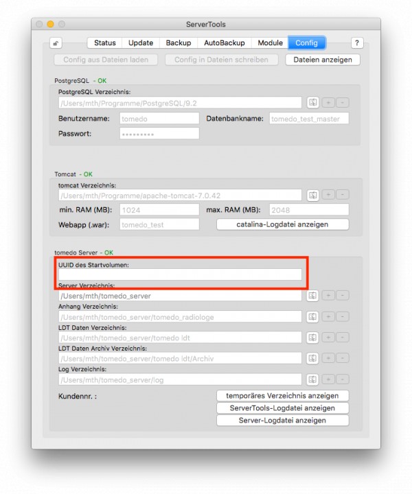

Warum checkt Tomedo nicht die Laufwerksid und starten nur auf einem vergegebenen? Sollte doch auch auf dem Raid gehen?
Das Dateisystem UUID würde ich nehmen die stimmt mit dem Clon nicht überein.
UUID Abfrage vor Tomedo-Start!
Beantwortet von (94.2k Punkte)
Startet Tomedo auch nicht bei einem falschen Wert? Dann würde ich aber anstatt sich zu überlegen aus Sicherheitsgründen zu "streiken", wenn CCC installiert ist , lieber die UUID beim Versand des Pegasus schon eintragen oder spätestens bei der Installation von Tomedo. Mein UUID Feld ist nämilch leer. Dann kann man auch mit CCC täglich ohne Supergau auf verschiedene Platten clonen.
Wäre auch sinnvoll bei der nächsten Rundmail den Eintrag zu empfehlen liest ja nur ein Bruchteil der Leute hier mit.
Ohne eingetragenen Wert würde ich gar nicht starten lassen mit Hinweis auf fehlende UUID.

Hallo Peter,
die UUID-Funktion ist bereits in den ServerTools integriert. Tatsächlich prüft diese beim Start des tomedo-Servers, ob die UUID der aktuellen Bootfestplatte mit der hinterlegten UUID übereinstimmt. Ist dies nicht der Fall, wird ein Starten des tomedo-Servers verhindert - dies schützt davor, versehentlich auf einem Klon zu arbeiten.
Die UUID kann per Knopfdruck eingetragen werden - dies ist allerdings nur möglich, sofern man die ServerTools in den Administrationsmodus schaltet (sonst ist der Knopf "versteckt"). Da diese Funktion während der tomedo-installation noch nicht verfügbar war, konnte der Installateur auch keine UUID eintragen. Wir haben uns bewusst für diese "Barriere" entschieden, um ein versehentliches Ändern der UUID zu verhindern. Ich werde aber mit Herrn Zollmann besprechen, wie wir das Hinterlegen der UUID für unsere Bestandskunden einfacher gestalten können, da fällt uns sicher eine gute Möglichkeit ein.

ist ja schön, dass ihr das eingebaut habt aber ihr müsst auch dafür sorgen, dass eure Kunden das Feature auch benutzen. wenigen ist die die Gefahr des Datenbanksplittings bei start vom Klon bewusst. Vor allem nicht wenn Leute vom PC System kommen.
Wenn es leer ist sollte dein Servertool es automatisch füllen mit einem Hinweis auf den Klienten, dass dies geschehen ist. Wird schon jeder auf dem Raid arbeiten und wenn nicht ist es eh zu spät und ihr habt Puzzlespiel. Mit mehreren Meldung wie "Vorsicht! vergewissern sie sich, dass die UUID die sie ändern wollen kein Klon ist" denke ich schon, dass man das Feld vom Netzwerkadmin zulassen kann ohne den Support anrufen zu müssen. Hat auch einen faden Beigeschmack weil ihr mit dem UUID Check einen Hardwarezwang einführen könntet. Ich weiss ihr seid nicht so aber trotzdem.

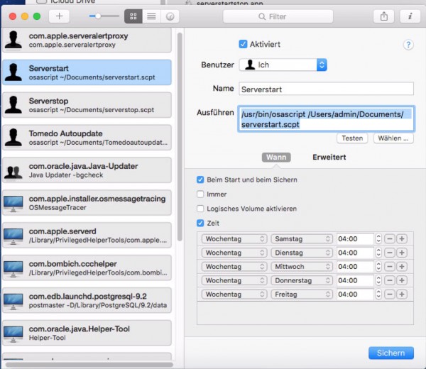

Mehr kann ich nicht tun denke ich.
Clineten fahren wochentags um 23:00 runter (Ibeezz), Server wird durch skript um 11:30 gestoppt (LingonX), UUID ist gesetzt (Einbahnstrasse), CCC beginnt um Mitternacht ohne CCC.app zu kopieren (Einbahnstrasse) und schickt mail, Server wird um 4 Uhr wieder gestartet.
Nicht elegant aber wird funktionieren. Besser wäre es wenn die Servertools alles das übernehmen würden, CCC kann man ja auch mit Command line starten gehe ich von aus. Wäre weniger wackelig.
activate window "ServerTools"
delay 1
tell application "System Events" to tell process "ServerTools"
tell tab group 1 of window 1
click radio button "status"
end tell
delay 1
tell group 1 of tab group 1 of window 1
-- click button "Server stoppen"
click button "Server starten"
end tell
end tell
Mein Gott werde ich heute Nacht gut schlafen.
muss natürlich bearbeitet werden, die zwei Striche -- deaktivieren die Zeile. Oben beschrieben wird der Server gestartet. Soll ich euch von Ralf sagen :)

Mich hat die UDID gestern gerettet. Nach dem Update auf 11.2 hat das System von einem Klon gebootet. Symptom für einen Fehlboot ist übrigens das Abrufen von alten bereits gelesenen Mails!

die nächste ServerTools-Version 1.4.5 wird nun endlich ein paar Scripting-Befehle unterstützen, z.B. tell application "ServerTools" to start server. Weitere Details findest Du im Funktionsverzeichnis (AppleScript-Editor -> Ablage -> Funktionsverzeichnis öffnen):
Grundsätzlich können auch mehr Befehle hinzugefügt werden, sofern keine Sicherheitsbedenken dagegen vorliegen. Da bin ich ganz Ohr für Vorschläge :)

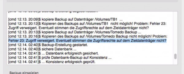

Vielleicht haben sie die Box "Datenträger automatisch auswerfen" angeklickt (Server Tools)? Wenn das eine feste Netzwerkverbindung ist, hängt sich das Back-up-Programm auf, da der Backupordner ja nicht ausgeworfen werden kann.
