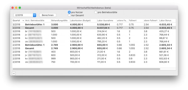

Mit dem bald zur Verfügung stehenden Quartalsupdate wird es unter Verwaltung -> KV -> Wirtschaftlichkeitsbonus Labor die Möglichkeit zur Berechnung der Wirtschaftlichkeitsboni.
Da für den Wirtschaftlichkeitsbonus die jeweilige Arztgruppe und nicht die Facharztgruppe benötigt wird, muss diese unter Admin -> Nutzer ganz unten rechts ausgewählt werden. Die KBV stellt leider keine Listen zur Verfügung, welche Facharztgruppen zu welcher Arztgruppe gehöhren.
Im Fenster wählen sie das Quartal und klicken Berechnen. Die Berechnung erfolgt immer für jeden Arzt, für jede Hauptbetriebsstätte und Gesamt. Man kann über die Radiobuttons entsprechennd wählen welche Zeilen sie sehen wollen. In der Spalte Arzt ist immer Nutzerkürzel(LANR) angegeben. Laborkosten(Budget) sind ihre selbst ausgeführeten Laborkosten und die beauftragten OHNE die die sie duch Ausnahmekennziffern aus dem Budget genommen haben.

Die Berechnung der Laborkosten funktioniert sehr wahrschianlich nicht mit konvertierten Daten, es können nur Laborkosten berücksichtigt werden deren zugehörigen LDT-Befunddateien mit tomedo eingelesen wurden. Mehrfach importierte Datensätze sollten kein Problem darstellen.
Die Gesamt-Laborkosten sind höher als die der Betriebsstätte ? Erst mit der tomedo Version 1.69 können die LDT-Befunde über die im Befund enthaltene LANR und BSNR im Wirtschaftlichkeitsbonus zugeordnet werden, mit älteren Befunden ist dies nicht immer möglich. Solche Laborbefunde die keiner Betribesstätte und keinem Arzt zugeordnet werden können werden aber unter Gesamt mit gezählt. Daher sollte für eine Praxis mit einem Allgemeinmediziner die Zeile Gesamt die genausten Ergebnisse liefern.
