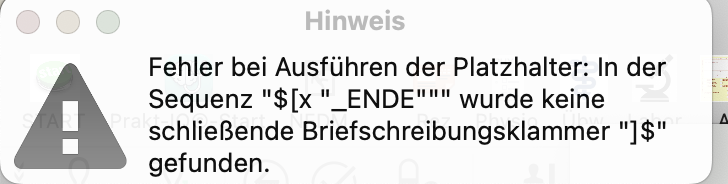

Ich habe einen CKE erstellt, der aus den Feldinhalten automatisiert x-Kommandos generiert. Das erfolgt über folgendes Kommando:
$($[KZD1]$,LEERZEICHEN_BEGIN"$[x "_ENDE"")$$[E1]$ NN NNJN NJNN _ K _]$
Die Syntax mit "$[ und ]$ dient hier zur Definition der öffnenden und schließenden Klammer des x-Kommandos und ist technisch notwendig. Das Kommando funktioniert korrekt und erzeugt fehlerfreie x-Kommandos, die sich problemlos in anderen Modulen weiterverwenden lassen.
Problem:
Beim Ausführen des CKE wird dennoch eine Fehlermeldung angezeigt, da Tomedo die Zeichenkombination "$[ und ]$offenbar als fehlerhafte Syntax interpretiert. Diese Einschätzung ist jedoch nicht korrekt, da es sich hierbei um bewusst gesetzte Steuerzeichen handelt.
Frage:
Gibt es eine Möglichkeit, Tomedo beizubringen, diese spezielle Syntax als korrekt zu akzeptieren oder die Fehlermeldung gezielt zu unterdrücken? Alternativ: Gibt es eine Konfigurationsmöglichkeit zur Deaktivierung der Syntaxprüfung für bestimmte CKE-Kommandos?
Ziel:
Unterdrückung der irreführenden Fehlermeldung, da sie die Funktionalität nicht beeinträchtigt, aber bei der Arbeit stört.
Vielen Dank für Ihre Unterstützung!
Gefragt in Frage von (39.3k Punkte)
Reißen Sie hier nicht 2 Befehlsfolgen auseinander, die Tomedo so nicht verstehen kann: Nach _BEGIN folgt der Anfang des x-Kommandos, in diesem geht es mit _ENDE weiter, dann der Rest des x-Kommandos?
Wenn vor dem x-Kommando ein weiteres Kommando steht, wird doch das x-Komm. nicht mehr mit $[]$ eingerahmt, oder?
Und kann ein x-Kommando überhaupt eine Feldvariable, hier: $[E1]$ auslesen, habe ich noch nie gesehen.
... oder ich habe es einfach nicht verstanden (-;
VG
Beantwortet von (7.1k Punkte)
Es funktioniert tadellos, aber eben mit Gemecker.
