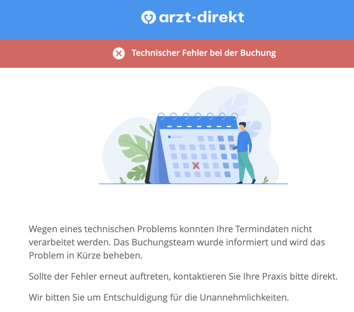

(2) bei meinem Versuch, "patientenseitig" einen Demo-Kettentermin im OTK umzubuchen kamen direkt hintereinander 2 mails. Eine Fehlermail "technischer Fehler bei Buchung", wenige Sekunden später "Termin wurde verschoben". Die Umbuchung war nachher auch korrekt hinterlegt. Allerdings könnten die beiden Mails Verwirrungen stiften.
auch die Praxis bekommt BEIDE Mails (die Fehlermail und die erfolgreiche Mail) In der Praxismail steht auch folgender Text:
Um das Problem zu beheben, kontaktieren Sie bitte unser arzt-direktTeam

Guten Tag Herr Dr. Schönbeck,
Inzwischen konnten wir die Ursache des Problems finden. Dies passiert, wenn zuerst die Praxis den Termin verschiebt und dann der Patient und hängt nicht direkt von Uploads ab.
Da muss ich nochmal mit dem arzt-direkt-Team sprechen, weil die Ursache dahinter eine Kompatibilitätssache zwischen den beiden Systemen ist. Ich glaube aber, dass die dort verantworlichen Entwickler heute nicht anwesend sind.
In zukünftigen Serverversionen - ich meine ab der 155-s1013 - sollte die Fehlermeldung hoffentlich nicht mehr in diesem Fall auftreten.
