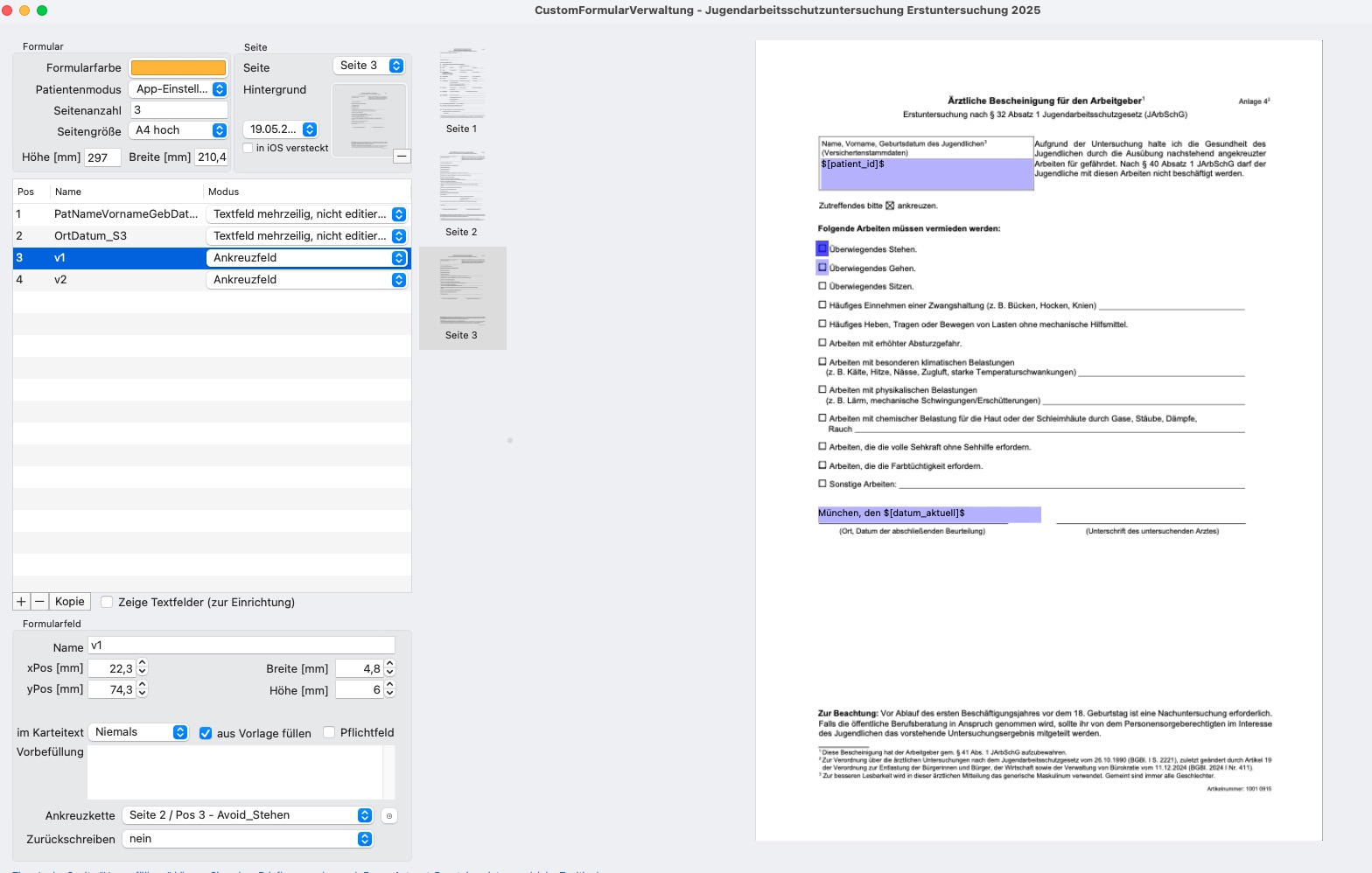

Ich stelle mich gerade etwas doof. Ich versuche die neuen Jugenarbeitsschutzuntersuchungsformulare als Customformular einzubinden (wenn fertig kann ich es gerne ins TauschCenter einstellen) aber ich schaffe es nicht, dass wenn ich ein Kreuz auf z.B. Seite 2 setzte, dass diese automatisch auch entsprechend auf Seite 3 markiert ist. Kann mir jemand helfen? Ist Ankreuzkette der "falsche Weg" (in der Online Hilfe ist hinter "Ankreuzkette" ein "Pfeil" und bei mir ja "nur" eine "Targetzelle"....

Moin Herr Schröte,
das geht über das "Kopiefeld"
Da klegen Sie fest welche Werte aus vorherigen Feldern auch vorangegangener Seiten vorbefüllt werden.
Sorry, jetzt war ich zu schnell - und stelle  eine noch blödere Frage: Wo finde ich das "Kopiefeld" (s. mein Screenshot) ?

Sie müssen selbstverstäändlich vorher dem Feld auch sagen was es beinhaltet., indem Sie auch ein Textefeld als Kopiefeld auswählen und nicht nur das einfache Textfeld.
AAAAAhhhh - wie Schuppen von den Augen - da ist es.
Lieben Dank und ein schönes WoE!

... danke für die Info. Aber ich verstehe das gerade nicht. Ich will auf der ersten Seite ein Ankreuzfeld klicken und dann sollte diese auf den anderen Seiten (Durchschlag) auch ebenda angekreuzt sein.
Können Sie helfen?
Sie erstellen auf der ersten Seite die Ankreuzfelder und auf der "Durchschlagseite" erstellen Sie die "Textfelder mehrzeilig, Kopie des Inhalts" und geben unten im Kopiefeld die zu kopierende Seite und Position ein.
