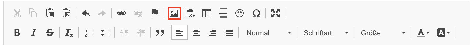

Irgendetwas scheint mit dem Upload nicht geklappt zu haben. Ich sehe nur den Titel des Bilds.
Haben Sie das Bild ggf. einfach per Drag'n'Drop in das Textfel gezogen, statt das dafür vorgesehene Schaltelement zu verwenden?
