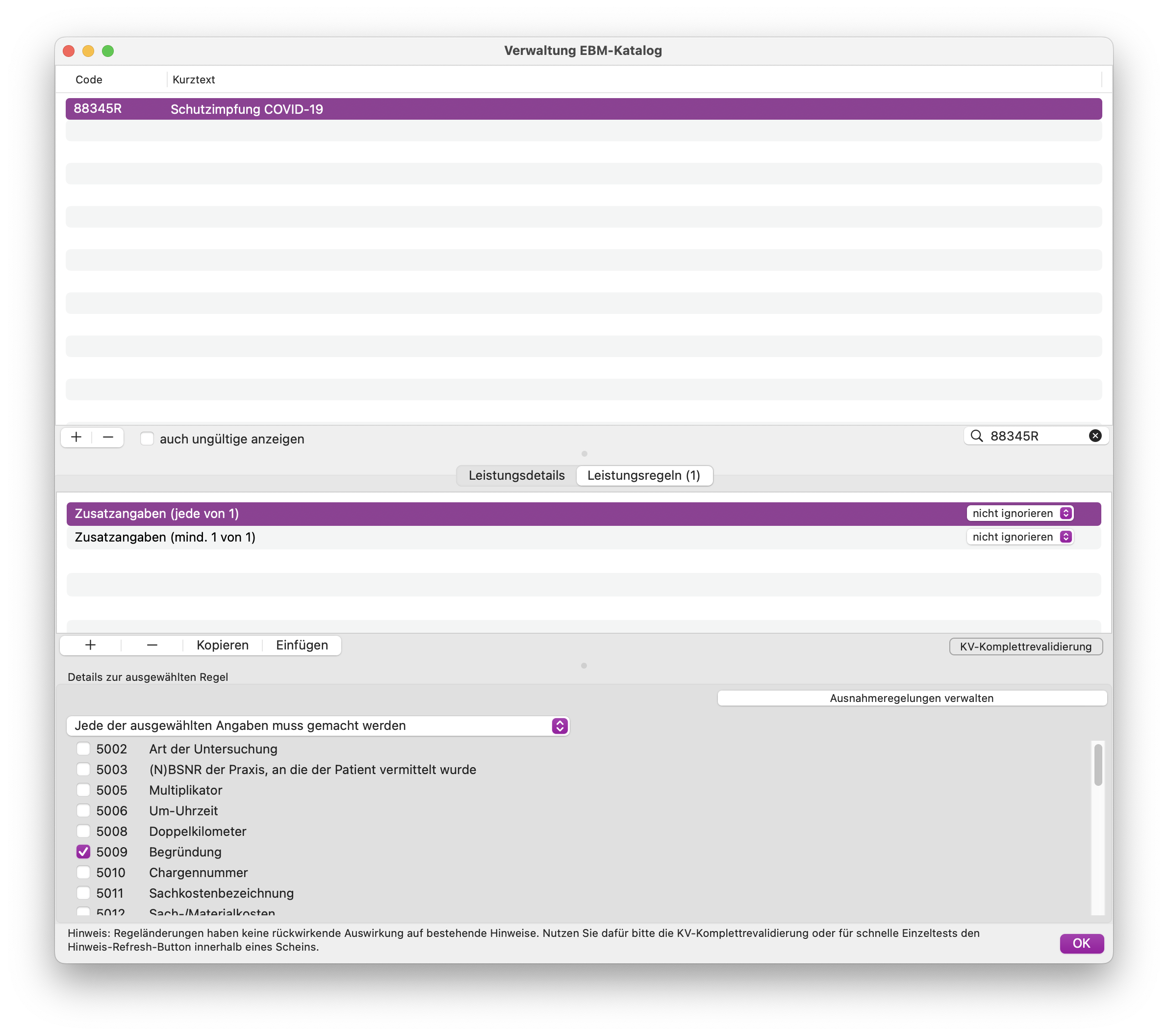

Hallo Herr Gerber - wenn sie mit der Maus über die einzelnen Felder gehen und auf den Tooltip warten, dann sehen Sie die Feldkennung der einzelnen Felder. Das Feld 5009 entspricht der Freitextbegründung oben links in ihrem Screenshot.

Sie können sich auch jetzt schon in der EBM-Katalogverwaltung selber defnieren, dass das Feld 5009 für die betroffenen Ziffern eine Pflichtangabe ist. Dafür müssen Sie per + im Leistungesregel-Reiten eine neue Zusatzangaben-Regel anlegen, und dort die 5009 anhaken.

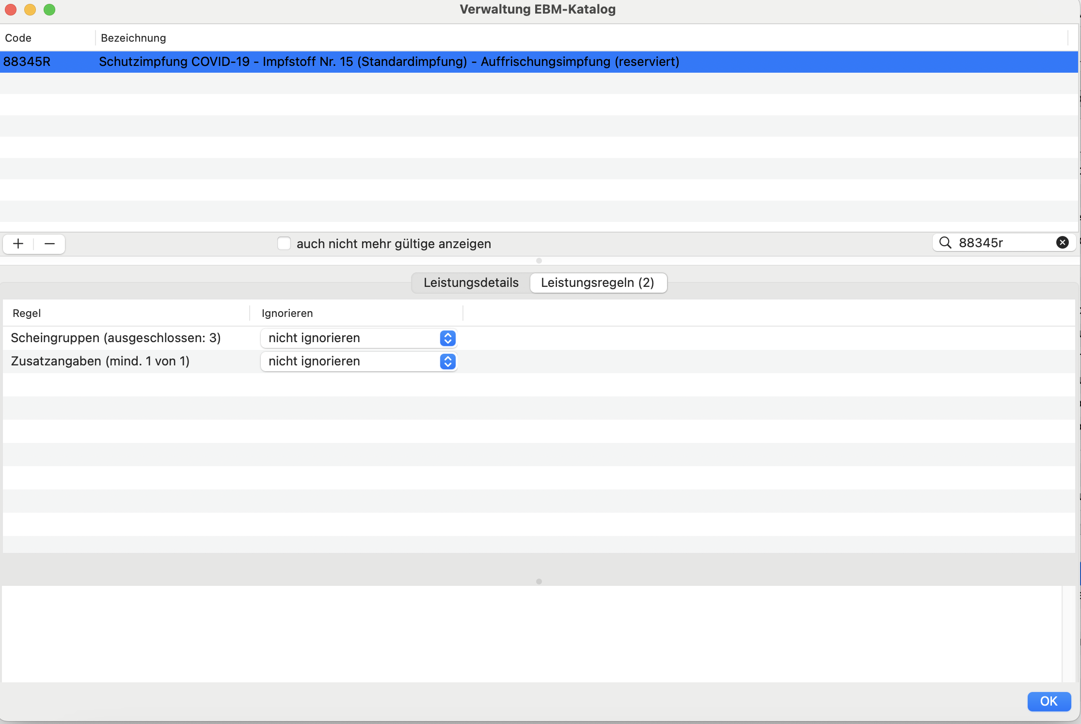

Hallo Herr Berg,
komischerweise sieht das bei mir komplett anders aus. Auch ist für die 88345R ein anderer Text hinterlegt als bei Ihnen. Und das "+" für die Hinzufügung einer Leistungsregel existiert hier auch nicht.
Auch ist kein Geldbetrag hinterlegt.
Das ist ja jetzt dann schon eine Ziffer, die derzeit täglich in tausenden tomedo-Hausarztpraxen mehrfach pro Tag abgerechnet wird. Stimmt bei meiner tomedo-Version was nicht? Warum bekomme ich eine gänzlich unterschiedliche Anzeige im Vergleich zu Ihnen?
Hallo Herr Gerber, Sie haben die Möglichkeit sich zu den EBM-Codes eigene Regeln zu hinterlegen. Im vorliegenden Fall könnten Sie in der Verwaltung des EBM-Kataloges bei der Ziffer 88345R auf Leistungsregeln gehen, hier auf (+) -> "Zusatzangabenregel" -> Dann die "5009 Begründung" aktivieren. Dann sehen Sie die Ansicht wie im Screenshot unter Leistungsregeln.

Hallo Frau Milnik,
bei mir gibt es dieses untere Pluszeichen - wie in dem Screenshot - Ihres Kollegen dargestellt nicht. Bei mir gibt es nur weiter oben ein Pluszeichen -> siehe mein Screenshot. Wenn ich da draufklicke, dann springt er zur nächsten Diagnose.
Habe ich eine andere Version? Was muss ich machen, damit ich die gleiche Ansicht bekomme wie in dem von Herrn Thierfelder dargestellten Screenshot?
Sehen Sie den Unterschied zw. der Ansicht Ihres Kollegen und der von mir?
Bitte führen Sie ein tomedo-Update druch. Für das Quartal Q4-24 benötogen Sie tomedo-Version v1.148.
Das betrifft Sie jetzt nicht, Herr Gerber, jedoch ggf. jedoch andere Kollegen in anderen KV-Bereichen: Falls Sie die Ziffern 88345R aktuell nicht kodieren können müssen Sie ggf. im EBM-Katalog bei Leistungsdetails unter den Anmerkungen rechts "trotzdem abrechnen" anhaken.
