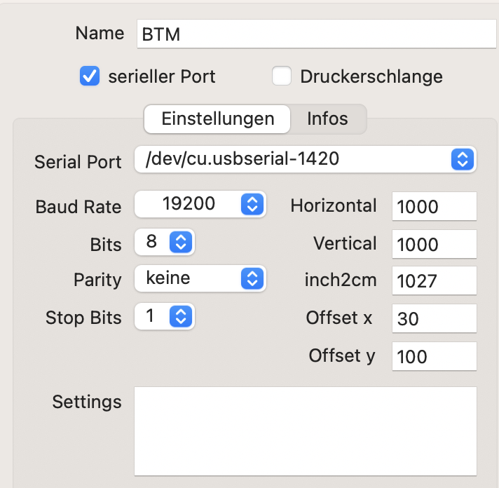

Beim Druck von BTM Rezepten über den OKI 5100FB wird das Kreuz im Feld "Gebührenfrei" und "aut idem"  viel zu weit nach rechts eingerückt gedruckt. Welche Einstellung in den kryptischen Beschreibungen in der Druckerprofilverwaltung muss ich ändern?

Mit etwas Anpassung in den Offset Einstellungen war das die Lösung. Vielen Dank Herr Scherdin smiley Das Häkchen wie oben geantwortet "BTM auf BTM-Rezept ohne Rand drucken" ist dabei nötig.
versuchen Sie mal dieses Kreuzchen in den allgemeinen Tomedo-Einstellungen zu setzen:
VG
Beantwortet von (7.2k Punkte)
Das hat leider nicht funktioniert. Siehe hier
Ok, nehmen sie nicht den USB-Port Ihres Druckers? Wir haben einen ähnlichen Drucker Oki 8100FB auch für BTM und haben ihn per USB angeschlossen, seriell nicht angehakt. Da brauchen wir keine bes. Einstellung zu machen, es passt.
Ob es daran liegt, weiß ich nicht. Bei der seriellen Einstellung habei ich keine Ahnung, ob sich das damit einstellen läßt.
