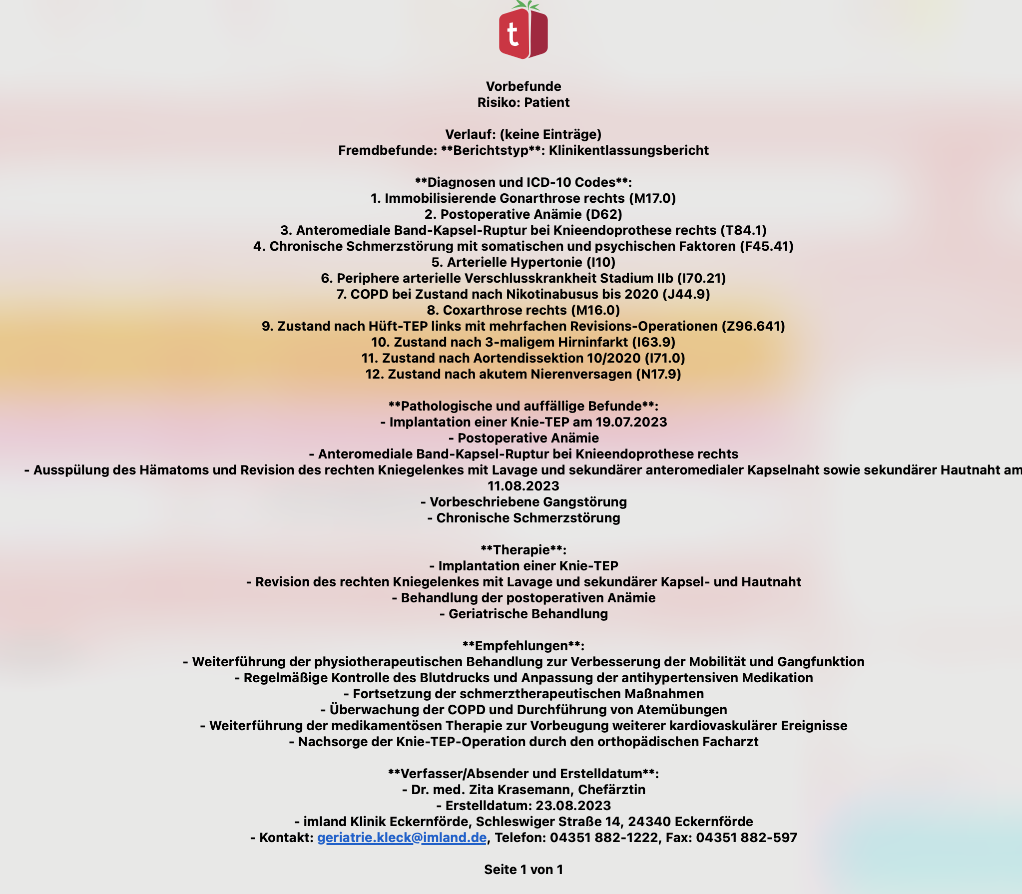

Ich habe zur Anzeige von Fremdbefunden und wichtigen daten ein Hinweisfenster.
Das liefert mir mit folgendem Befehl beispielsweise auch im Rehmen von Aktionsketten alle in der Kartei gespeicherten Daten, sogar den Textinhalt eingescannter Befunde.
Leider ist der Text in der Aneige von Hinweisen zentriert. Ich habe nirgendwo eine Einstellmöglichkeit für Linksbündige
Textausrichtung gefunden.
Hat da jemand eine Idee, wie das Problem lösbar ist?
Gibt es eine alternative Lösung?

Das ist kein Karteieintrag, sondern ein Hinweisfenster. Wenn ich das Skript einsetze, ändert sich nicht an der Anzeige.

das ist der richtige Ansatz, aber mit diesen Kommandos funktioniert es nicht, dass ich ganze Karteieinträge anzeigen kann..
Verlauf: |{Eintragtyp:VER:1}|
Fremdbefunde: |{Eintragtyp:FBK:mc}|
Das geht nur Variablefeldern von CKE
Risiko: Patient $[karteiEintragValue_withArgs RIS customKarteiEintragEntries.X0 _ N]$
Ich muss mir was ausdenken, damit ich den Inhalt linksbündig sehe.
