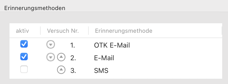

ich habe in der Erinnerungsmethode als erstes den E-Mail Versand und dann erst OTK E-Mail angegeben. Das er die OTK Methode nicht nimmt, kann ich verstehen, da es kein OTK Termin ist aber warum macht er nicht über den normalen E-Mail weg?
Guten Tag Frau Bajraktari,
dafür kann es eine Reihe an verschiedenen Gründen geben. Die einfachsten wären fehlende Versanderlaubnisse oder eine fehlende E-Mail-Adresse.
Den konkreten Grund können Sie nur sehen, wenn Sie den OTK höher priorisieren oder ausschalten. Ansonsten versucht er den OTK-Versand nämlich nach dem E-Mail-Versand und überschreibt die Fehlermeldung.
Mit freundlichen Grüßen,
Toni Ringling

Liebe Frau Bajratari,
die Meldung setzt sich aus 2 Fehlern zusammen:
  • Erinnerung per E-Mail nicht erfolgreich: Email konnte nicht versendet werden: Sending the email to the following server failed : smtp.gmail.com:465
  • Erinnerung per OTK E-Mail nicht möglich: Termin ist kein OTK-2 Termin.
 Zunächst nochmal die 2 Erklärungen auf die Sie selbst gekommen sind:
  • die 2. Meldung erscheint nur weil die Erinnerung per Mail nicht erfolgreich war und Erinnerung per OTK E-Mail als niedriger priorisierte Methode aktiv ist
  • inhaltlich besagt die 2. Meldung, dass nicht per OTK erinnert werden kann, da es kein OTK-Termin ist
Nun zur eigentlichen Frage wie der 1. Fehler zu verstehen ist: Die Meldung besagt, dass tomedo die E-Mail nicht an ihren Anbieter (GMail) übermitteln konnte. Der Grund findet sich in der Regel in ihren Einstellungen. Folgende Dinge können Sie eigenständig prüfen - wenn Sie damit nicht weiterkommen, lohnt sich ein Anruf im Support:
  • Serveradresse/-port und -protokolle müssen zusammenpassen: smtp.gmail.com:465 erfordert als Protokoll TLS
  • tomedo muss sich bei Gmail authentifizieren können: Google akzeptiert keine Authentifizierung per Nutzername/Passwort mehr. Es muss Authentifizierung per OAuth verwendet werden.
  • tomedo muss von Gmail berechtigt sein Emails zu verschicken: tomedo fordert an sich die nötigen Rechte an wenn der OAuth-Zugriff eingerichtet wird. Die Rechte sind aber nachträglich über Googles Weboberfläche editierbar.
  • die ausgehende Verbindung tomedo-Server -> Google Server darf von keiner Firewall oÄ geblockt werden: zum Testen kann man seine Firewall temporär ausstellen
Hinweis: da es sich um ein generelles Problem mit dem E-Mail Konto handelt, muss keiner der Punkte mit den Terminerinnerungen getestet werden. Zum Testen empfielt es sich manuell E-Mails mit tomedo zu erstellen und zu schauen ob der Versand klappt. (Unter tomedo -> Einstellungen -> Arbeitsplatz -> Brief/Fax/Mail -> E-Mail-Client muss 'tomedo' ausgewählt sein.)
