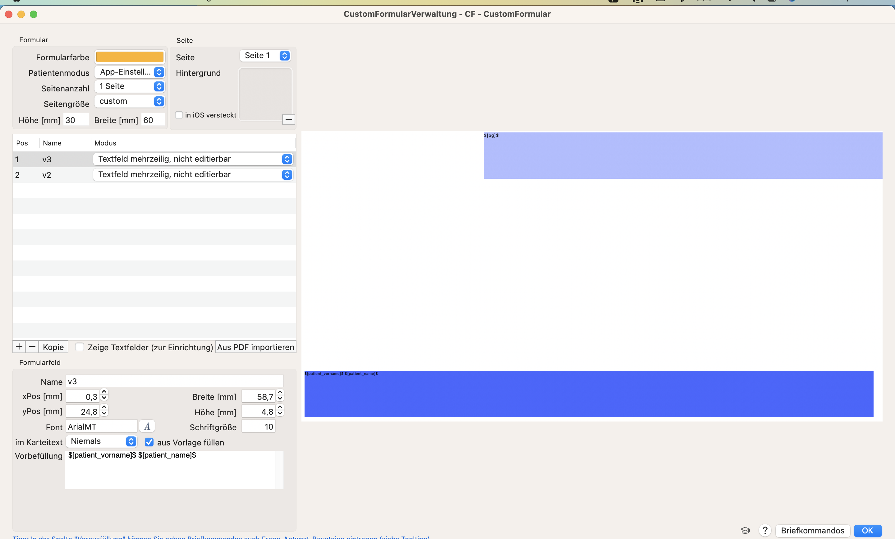

Der zd 411 ist besser aber auch hier bekomme ich die Einstellung im Cusomformular nicht richtig hin so dass es richtig auf dem Etikett erscheint. Oben rechts soll das Geburtsdatum und unten rechts der Name stehen... Was mache ich falsch?
Das ist das Formular:

In Custom-Formularen ist es leider nicht möglich Text rechtsbündig anzuzeigen. Beim Geburtsdatum sollte das kein Problem sein, da die Länge da immer ungefähr gleich ist. Beim Namen ist das aber schwierig.
Klappt es vielleicht, wenn Sie ein Druckprofil anlegen, dass die Seite kopfüber ausdruckt und Sie die Textfelder im Formular linksbündig setzen?
