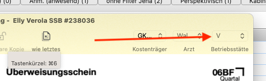

Aktuell ist eine Unterschiedung von Druckprofilen an einem Rechner nur via Betriebsstätte möglich (also der Betriebsstätte die im Forumar rechts oben ausgewählt ist).
Wenn es für Sie praktikabler ist, nur die Betriebsstätte im Formular umzustellen als einen passenden Drucker in einer langen Liste auszuwählen, dann könnten Sie eine neue Betriebsstätte anlegen (mit gleicher BSNR wie die vorhandene BS) und vor dem Drucken eines Formjuars in den externen Räumlichkeiten das Formuar auf diese Betriebsstätte umstellen.
Abraten würde ich auf jeden Fall davon, diese Betriebsstätte irgendwie temporär als Betriebsstätte des Rechners einzustellen und somit Besuche  für diese Betriebsstätte zu erzeugen und somit ggf. auch Leistungen auf die BS abzurechnen. Das führt dann höchtswahrscheinlich in dr Abrechnungserstellung irgendwann zuu Problemen (z.B. das in der Betriebsstätte keine Konnektorinformationen exisitieren, weil für die Betriebsstätte nie mit dem Konnektor kommuniziert wurde).
