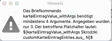

Leider tut sich gar nix. Im CKE habe ich unter der Variablen "aus" folgendes hinterlegt:

Ahaaa! Ok, da fehlt Ihnen offenbar 1 Argument in der Formel. Da kann ich Ihnen leider nicht weiterhlefen, aber wir haben hier im Forum ja ein paar echte Spezialisten, die werden sich sicher bald melden!

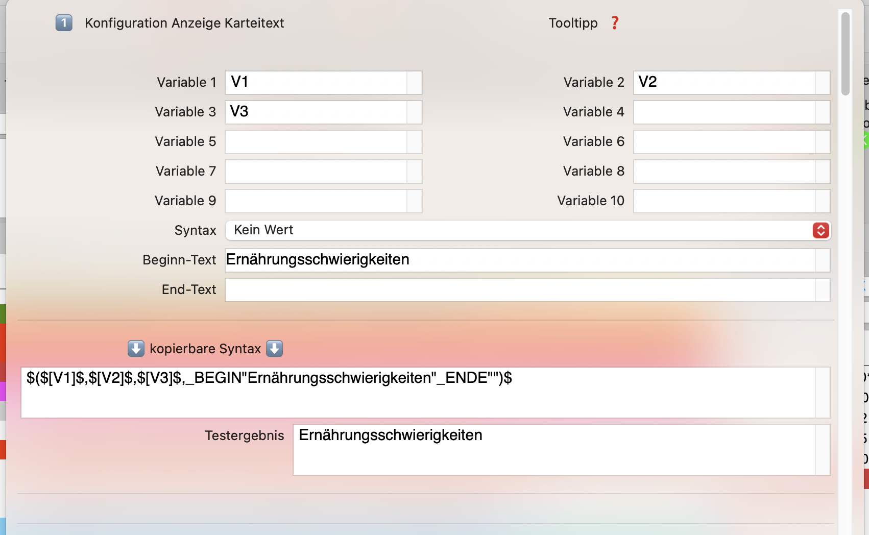

Moin Herr Kimmig,
Sie nehmen am Besten den Baukasten von Andreas Tenzer (s. Beispiel unten)
Die Syntax für das zusammengesetzte textfeld bauen Sie folgendermaßen auf:
Für die erste Zeile mit den Ernärungsschierigkeiten haben Sie 3 Kontrollkästchen, die Variablen benennen Sie V1der Anzeigetext lautet ein wenig, V2 - Anzeigetext weitgehen, V3 - Anzeigetext besonders.
Wenn Sie dann folgende Syntax im zusammengesetzten Textfeld haben, wird der gewünschte Text, beginnend mit Ernährungsscwierigkeiten, generiert. Sie sollten bei so etwas aber eine Ankreuzkette nehmen, indem nur ein Häkchen gesetzt werden darf, weil es nur eine Antwortmöglichkeit gibt.
$($[V1]$,$[V2]$,$[V3]$,_BEGIN"Ernährungsschwierigkeiten"_ENDE"")$

Hallo Herr Kimmig,
Sie sind im Prinzip auf dem richtigen Weg, denn mit den CKE  kann man sich Arbeit gewaltig erleichtern. Allerdings muss man sich das auch sehr mühsam erarbeiten. Der Baukasten hilft dabei, indem man weniger Fehler bei der Syntax macht.
Sie können sich doch auch mal Besipiele zum Üben aus dem Tauschcenter herunterladen.
Anbei für alle Interessierten noch eine Möglichkeit mit optimierter Syntax:
Skodzki-Fragebogen - erstes Lebensjahr $($[p1a]$,$[h1a]$,$[e1a]$,$[p2a]$,$[v1a]$,$[g1a]$,$[v2a]$,$[e2a]$,KOMMA_BEGIN"
ein wenig: "_ENDE"")$$($[p1b]$,$[h1b]$,$[e1b]$,$[p2b]$,$[v1b]$,$[g1b]$,$[v2b]$,$[e2b]$,KOMMA_BEGIN"
weitgehend: "_ENDE"")$$($[p1c]$,$[h1c]$,$[e1c]$,$[p2c]$,$[v1c]$,$[g1c]$,$[v2c]$,$[e2c]$,KOMMA_BEGIN"
besonders: "_ENDE"")$
