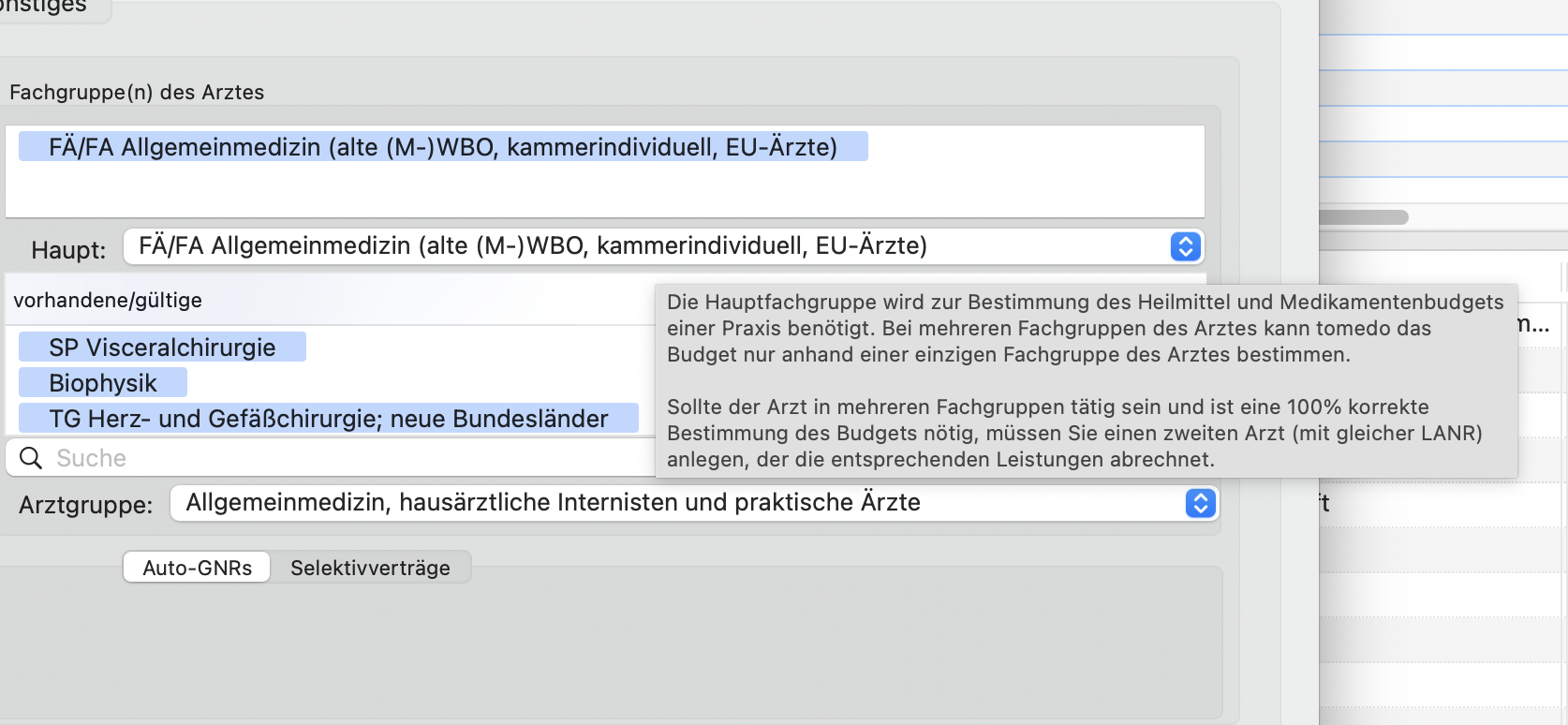

Im Rahmen der E- AU habe ich mir nochmal die Nutzerverwaltung angeschaut und mir ist aufgefallen, dass bei uns nur FÄ Allgemeinmedizin einstellbar ist, das ist zwar praktisch ziemlich das Gleiche, formal aber haben wir keinen Facharzt für Allgemeinmedizin sondern sind Fachärzte für Innere Medizin (hausärztlich-internistisch niedergelassen, nicht zu verwechseln mit dem Facharzt für Innere - und Allgemeinmedizin, das ist auch nochmal ein separater Facharzt).
Ich schreibe da u.a. auch deshalb weil auf den eAU jetzt eine "falsche Facharztbezeichnung" ausgedruckt wird.

Naja, wir sind Fachärzte für Innere Medizin, aber sie haben recht, in der Auflistung finde ich nicht die "hausärztlichen Internisten" somit ändere ich das jetzt mal auf Innere Medizin- Hat das sonst irgendwo Auswirkungen? Budgets, RLV (in "Arztgruppe" lasse ich es wegen Budgets stehen?, da hab ich auch keine andere passende gefunden. Bei "Haupt" ändere ich in FÄ Innere Medizin)

2.) M.e. muss auf dem Stempel etwas anderes stehen als jetzt, wenn ich aber auf auf Haupt- oder Arztgruppe gehe steht in der Erklärung (von Tomedo) dass es Auswirkung auf Budgets etc. hat.

In der Arztgruppe steht es richtig (hausärztliche Internisten), aber in der Hauptgruppe vermisse ich den Eintrag- Ihr Tool-Tip zeigt aber auch wenn ich da jetzt was ändere ( z.B. nur auf Internisten, die haben aber glaube ich andere Budgets) wirkt sich das auf die Budgets aus....
