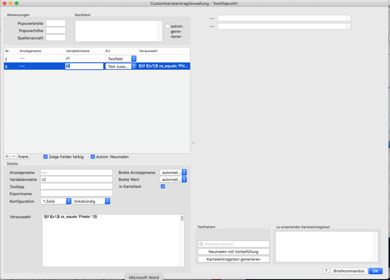

Fur alle anderen Interessierten noch das Konstrukt für 2 CKE.
Im ersten Eintrag ein Textfeld v1, das man frei befüllen kann:
v2 gibt den Wert 1 aus, wenn das Textfeld v1 das Wort Phlebo enthält
der zweite CKE verweist dann auf v2 in Eintrag 1:
somit ergibt sich:
wenn in Eintrag 1 das Textfeld v1 das Wort Phlebo enthält, dann ist bei Erstellung des Eintrags 2 das Kontrollkästchen automatisch aktiviert.
Vielen Dank
Man muss nurum eine Ecke herum denken.
hat auf Anhieb geklappt.
