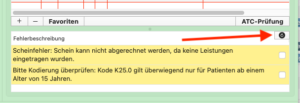

Bei Eingabe der Diagnose K25.0
erscheint die Fehlermeldung "Bitte Kodierung überprüfen: Kode K25.0 gilt überwiegend nur für Patienten ab einem Alter von 15 Jahren." auch bei Patient:innen über 70 Jahren

Betrifft dies alle Patienten über 15 Jahre oder nur einen einzelnen?
so richtig systematisch nicht zu finden, kommt aber immer mal wieder vor.
ich sammle mal die Fälle und melde mich dann nochmal.
RB
Wenn es nicht für alle Patienten vorkommt, habe ich folgenden Verdacht. Sie dokumentieren die Diagnose bereits, wenn für den Patienten noch kein Geburtsdatum erfasst ist. Dann wird der Hinweis angezeigt (denn bei unbekanntem Geburtsdatum lieber ein Hinweis mehr als einer zu wenig). Nachdem das Geburtsdatum des Patienten gesetzt wird, findet keine automatische Revalidierung der Fehler statt. Deswegen ist der Fehler auch nach dem Setzen des Geburtsdatums weiter vorhanden. Sie können diese These prüfen, indem Sie einmal die Revalidierung manuell anstossen. Der Hinweis sollte dann verschwinden.
