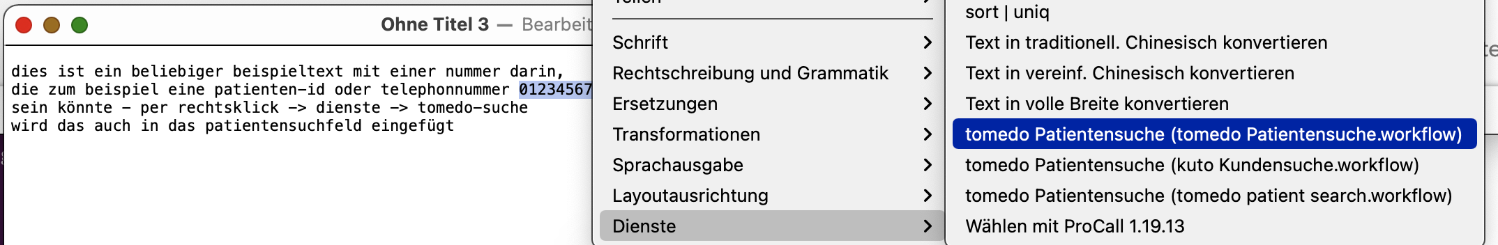

tomedo fügt einen "Dienst" namens "tomedo Patientensuche" hinzu, in den meisten Apps außerhalb von tomedo kriegt man ein Standard-Rechtsklick-Menü, da kann man also in einem Brief oder im Mailprogramm etc. einfach irgendwas rechtsklicken (kann auch vorher markieren muß aber nicht) und das wird dann gesucht.

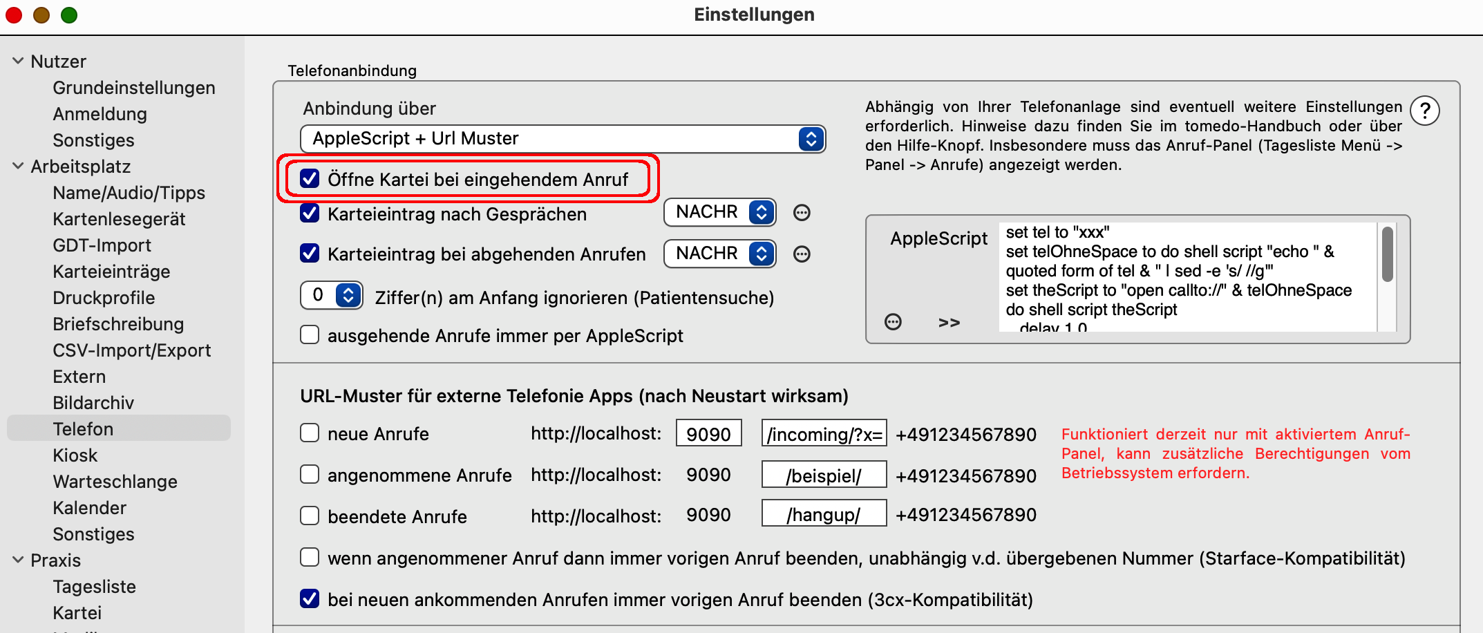

und ich weiß ja nicht, um welche Telephonie-App das bei Ihnen geht, aber da unterstützen wir auch schon einige direkt, siehe tomedo -> Einstellungen -> Arbeitsplatz -> (Extern ->) Telefon, da ist per Fragezeichenbutton auch das Handbuchkapitel zur Telephonanbindung verlinkt. da gibt es dann das Häkchen zum automatischen Akten-Öffnen in dem Moment, wo ein Gespräch angenommen wird, also nicht schon wenn es anfängt mit klingeln.

Wie ist das mit dem URL-Muster gemeint? Heißt das, wenn die externe App/Telefonanlage die URL http://tomedo-Server-IP:9090/incoming/?x=eingehende-Nummer aufruft, wird ein eingehender Ruf mit der Nummer an tomedo übergeben?

nich http://tomedo-Server-IP:9090/incoming/?x=eingehende-Nummer sondern localhost also Arbeitsplatz-IP, dann frei einstellbarer Port, dann frei einstellbarer Pfad. Mehr dazu steht im Handbuch, der Support kann Ihnen auch bei der Einrichtung helfen.
Vielen Dank für die Antwort. Habe es über url Aufruf mit dem Browser probiert. Das funktioniert. Über meine Telefonanlage (freePBX) klappt es noch nicht. Ich denke, da habe ich noch einen. Einstellungsfehler.
