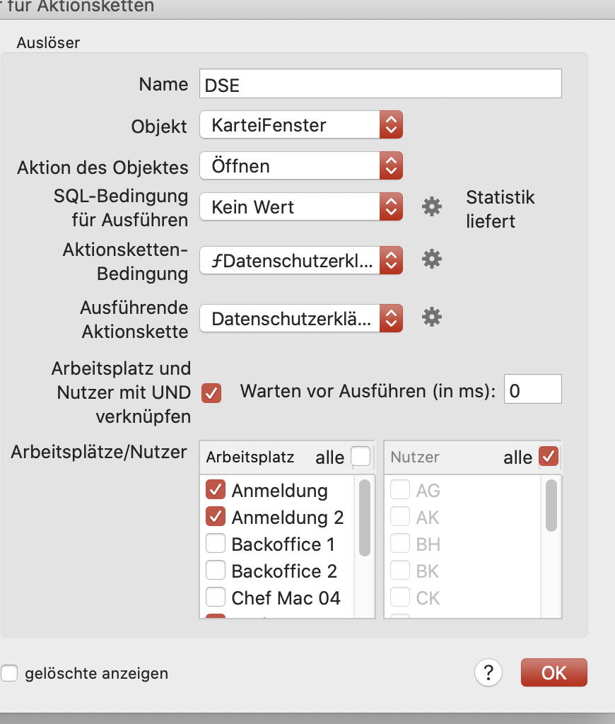

Hallo Frau Reitz,
ich habe das folgendermaßen gelöst.
Wenn Sie die Datenschutzerklärung auf dem iPAD unterschreiben lassen, wird das Dokument als Karteieintrag angelegt. Damit Sie den Karteieintrag leichter in der Auswahlliste auf dem iPAD finden, schlage ich vor dem CustomFormular eine Ziffer voranzustellen.
Eigentlich brauchen Sie keinen Marker mehr, wenn Sie eine Aktionskette konstruieren, die Sie an die Ausstellung der Datenschutzerklärung erinnert. Die wird solange aufgerufen wie kein Karteieintrag existiert.
Hier die Aktionskette. Das Setzen des Markers können Sie übrigens auch weglassen, denn die Aktionskettenbedingung erinnert an die Erklärung.
Die Aktionskettenbedingung sieht so aus:
Das ist die Aktionskettenbedingung:
Das funktioniert absolut sicher und den Marker können Sie sich sparen.
