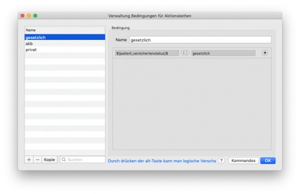

Sehr geehrter Herr Dinh,
doch das sollte gehen ... und funktioniert bei mir... nur sporadisch meine Einstellungen. Sie müssen zu der "EntscheidungsAktionskette" noch 2 extra Aktionsketten erstellen, eine für gesetzlich und eine für privat. Wenn Sie damit nicht zurechtkommen ist ein Gespräch mit dem Support ratsam.
Andere Frage: nein. Technisch und logisch ist das nicht möglich.
Vielen Dank für Ihre Hilfe. Ich kam nicht auf die Idee einzeln für die gesetzlich und privat-Patienten eine Aktionskettebedingung anzulegen..und mein Kommando hat wohl nicht gestimmt.
Pro-Tipp: Sie können in der tomedo.log (Menü->Hilfe->tomedo.log) die Auswertung der Aktionskettenbedingungen sehen. Das ist aber etwas tricky zu finden.

Ich habe extra einen Karteieintragtyp angelegt DMP_Anfrage und eine Aktionskette-Bedingung angelegt mit
$[x DMP_Anfrage 1 _ aq JJ NJ2N JJNN invTimemitICD]$  - enthält - DMP
Leider erkennt die o.g. Kommandozeile nicht den Karteieintrag DMP_Anfrage mit dem Inhalt DMP.
Ich glaube mein Kommando ist falsch, hatte es von der Aktionsbedingung mit RC für GESU copy&paste übernommen.
Können Sie mir die Kommandozeile zeigen, wo generell ein Karteieintragtyp (sei es Notiz, ANA etc.) erkannt wird, mit entsprechendem Karteieintrag-Inhalt..
$[x DMP_Anfrage inf _ inf JJ NNNN NNNN _ U 0]$
gibt den Inhalt aller "DMP_Anfrage" - Karteieinträge - egal, wie alt - bei diesem Patienten wieder...
die x-Kommandos können Sie sich selbst in der Kommando-Liste zusammenbauen:
