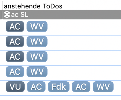

sie vergeben eine Reihe von ToDos:
BE
EKG
Arzt
WV
Jedes ToDo ist mit einem Raum verknüpft und Sie oder eine Helfern schaltet jeweils auf das nächste toDo weiter, Die ToDos können schon im Terminkalender vorbereitet sein und stehen dann schon in der der Tagesliste wenn der Pat aufgenommen wird.
Wir haben jedem ToDo einen Raum zugeordnet und jedem Arzt ein Sprechzimmer. So können wir unterscheiden wo sich der Patient gerade befindet. Wenn der Patient am Tresen steht um sich anzumleden werden ihm alle ToDo s zugeordnet z.B.  Labor, Funktion, Arzt. Sobald der Patient ins Labor geht wird das ToDo Labor rüber gezogen. Wenn er danach zurück ins Wartezimmer geht wird es in abgearbeitet weiter gezogen. Sobald er ins Sprechzimmer geht zieht man dieses ToDo ins aktuelle. Somit wissen wir immer bei welchem Arzt sich der Patient gerade befindet bzw. in welchem Raum er ist. Bei uns hat  jeder Arzt (wir haben 5) seine andere Farbe  und sein virtuelles eigenes Sprechzimmer. Das haben wir im Kalender verknüpft, somit stehen die ToDo s gleich beim anlegen mit in der Liste.
Beantwortet von (300 Punkte)

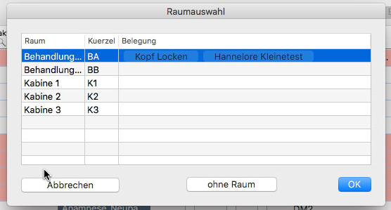

Eine Zuorndung zum Raum kann geschehen:
1.) wenn das Todo aktuell wird. Wenn einem Todo mehrere Räume zugeordnet sind, wird in diesem Moment gefragt, in welchen Raum der Patient soll. Dies ist sinnvoll, wenn man in dem Moment wo das Todo aktuell wird erst enstcheiden will, in welchen der freien Räume der Patient kommt.
2.) schon bei der Anmeldung in folgendem Bereich der Patienteninformationen-Fensters:
Alternativ geht es auch über das Todo-Panel der Tagesliste.
Welche der beiden Varianten für Sie günstiger ist, hängt von Ihren Praxisabläufen ab. Was sie oben wünschen, geht via 2.).
