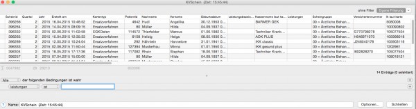

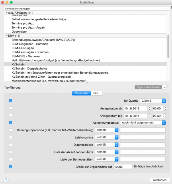

Versuchen Sie es doch bitte einmal über Statistiken / EBM / KVSchein.
wählen Sie Quartal oder Zeitraum, Abrechnungsstatus und ggf. gewünschte Diagnose.
Das Ergebnis müssten Sie noch einmal nach filtern über den PLUS Button:
Bsp.: Leistung ist (leer = 0)
Tabelle wird eventuell nicht vollständig angezeigt durch Fenstereinstellung. Durch Rechtsklick in Tabellenkopf können
Sie die angezeigten Felder anpassen und durch ziehen Felder umplatzieren.

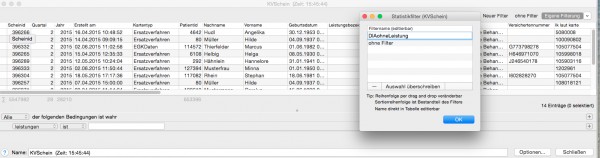

Sie können sich zur Erleichterung Filter anlegen/speichern (Bsp.: DIAohne Leistung)
Durch Doppelklick in die gewünschte Zeile gelangen Sie in die Kartei des Patienten.
