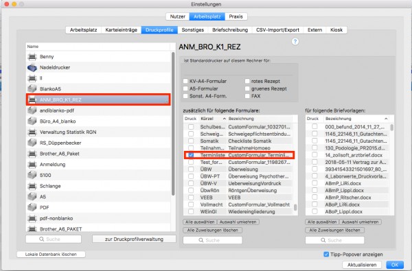

Ja, scheinbar ist bei dem Update bei einigen Praxen (sie sind meines wissens nach die 3.) die Druckerzuweisung für die Terminliste verloren gegangen.
Zum reparieren gehen sie als admin angemeldet auf tomedo>Einstellungen>Arbeitsplatz>Druckprofile. Dort müssen sie auf der linken Seite das Druckprofil wählen über das die Terminlist gedruckt werden soll und dann Rechts bei den Formularen die Terminlist raus suchen und auswählen.
Beantwortet von (4.8k Punkte)
Es ist zu beachten, das das eine Arbeitsplatzspezifische Einstellung ist. Also muss an jedem Arbeitsplatz wo die Terminliste gedruckt werden soll, die Einstellung vorgenommen werden.
