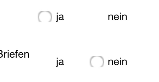

Danke für die Tipps.
der jeweils aktivierte Radio-Button wird aus Tomedo heraus in verschiedensten Formularen erst beim zweiten Druckversuch bei durchgehend geöffnetem Pop-Up des Webformulars gedruckt:
1. Versuch:
2. Versuch:
wenn man das Popup zwischendurch schließt, funktioniert es wieder nicht. Aus Safari heraus funktioniert der Druck.

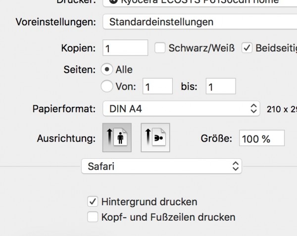

Betreffs des Hintergrundbildes hat der Zusatz Important weder aus Tomedo noch Safari heraus etwas gebracht. Beim Drucken aus Browsern (Safari und Chrome habe ich getestet) erscheint aber die Auswahloption Hintergrund drucken, was mit und ohne Important zum gewünschten Ziel führt.
Lässt sich diese Option in den Tomedo-Druckdialog übernehmen?
zu Radio-Buttons) Das hört sich tatsächlich nach einem Ladeproblem einer Resource im Formular an.
Betrifft das alle Formulare oder nur ein Bestimmtes?
Gäbe es eine Möglichkeit uns das Webformular zukommen zu lassen, so dass ich den Fehler bei uns reproduzieren und dann beheben könnte (z.B. an unseren Support info@zollsoft.de mit Betreff "macOS: WebFormular: Radio-Buttons werden z.T. nicht gedruckt")?
zu Anpassung Druckdialog) Ich werde mir das mal ansehen und verifizieren, ob es für normale Programme möglich ist und wie aufwändig das wäre.
Allerdings wäre das nur die Lösung für alle Bilder, die nicht immer gedruckt werden müssen.
Für Bilder, die immer gedruckt werden müssen, wie Hintergründe für Skizzen/Zeichnungen, Unterschriften oder Briefköpfe, muss es per CSS festgelegt werden.
