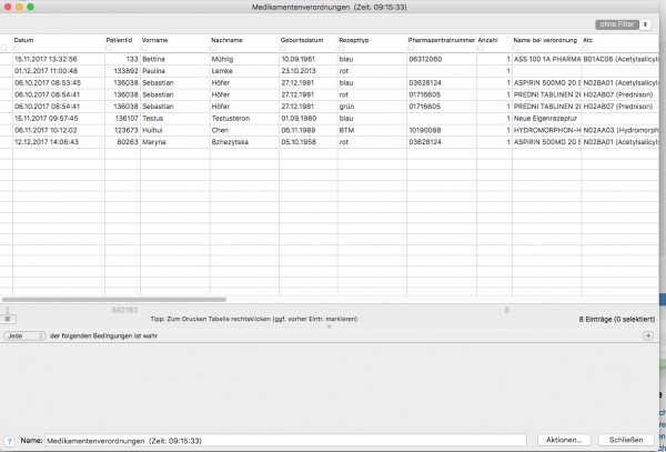

Dies geht in der Vorfilterung nicht. Sie müssen stattdessen ALLE Präparate des gewünschten Zeitraumss suchen und die Ergnisliste dann nach den gewüscnhten ATCs filtern (dort ist einen Mehrfach-Filterung dann möglich).
Okay danke. Wie kann ich dann filtern? Indem ich oben bei Name der Verordnung dann alle hintereinander schreibe? Oder muss da ein Komma oder Simokolon zwischen?
Ich habe es leider nicht hinbekommen, dass ich dort dannnach mehreren Begriffen filtern kann. Es erscheint immer nur das Ergebnis für den Begriff, den ich zuerst eingegeben habe..
Was mache ich falsch?
Dies geht wie folgt.
Die Medikamentenverordnung Statistik ausführen und dann bei den Bedingungen das Feld "atc" auswählen und bei DropDown Auswahl "enthält einen der folgenden Texte" und dann geben Sie alle ATC Code mit Leerzeichen getrennt ein.
Siehe Bildschirmfoto zu Veranschaulichung
