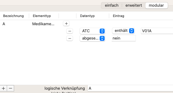

Moin,
das können Sie verhältnismäßig einfach mit zwei Markern erreichen:
1.) manuell "Keine Psychopharmaka" - muss also aktiv von Ihnen gesetzt werden, wenn die "Sperre" gelten soll
2.) automatischer Marker "Psychopharmaka" mit den ATC N05 und N06 (unten ein Beispiel für eine andere Med.-Gruppe)
Wenn Sie jetzt einen AK-Auslöser Marker setzen (lokal) generieren, der bei Setzen des Markers "Psychopharmaka" anschlägt, können Sie eine AK "Warnhinweis: Keine Psychopharmaka bei diesem Pat. ohne Psychiatrische Anordnung" starten mit der Bedingung Marker "Keine Psychopharmaka" gesetzt.
Das erfordert natürlich ein paar Schritte, klappt dann aber gut. Zollsoft wird es vermutlich nicht schaffen, für jeden Anwenderwunsch passende Hinweisregeln zu generieren.

Ihre letzte Aussage verstehe ich nicht so ganz, warum diese Regelung patientenindividuell geregelt sein soll:
Auch die weiteren von Ihnen genannten Punkte (Lidocain bei Zoster-Neuralgie) können Sie ja per (mühsam für jeden einzelne Bedingung...) erstellte AK-Bedingung regeln: Setzen eines ATC-abhängigen Medikamentenmarkers führt unter der Bedingung "keine Diagnose Zoster-Neuralgie gesetzt" zum Anzeigen des Warnhinweises: "Finger wech!". Die Regel bauen Sie einmal, dann gilt sie für alle Patienten und spart ab da Zeit oder gibt Verordnungssicherheit.
