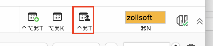

Die Terminliste finden Sie oben rechts in der Tagesliste/den Patientendetails/der Kartei unter dem Punkt "Termine" (bzw. mit dem Shortcut Control+Command+T).
