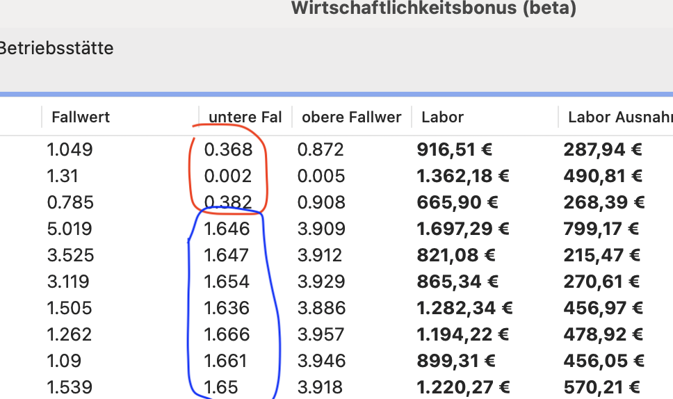

Hallo Zollsoft- Team. Die HZV- Patienten werden jetzt mit dem neusten Update miteingerechnet, dafür wird kein Bonus mehr angezeigt (0,00 Euro), ich vermute wegen des oberen Fallwert, der wird bei uns ganz unplausibel mit 0,188 angegeben und lag früher immer bei 3,8
Nora Schock
Mir fällt dasselbe wie Herrn Becker auf:
Neuerdings (rot) variieren oberer und unterer Fallwert. Früher waren die stabil (blau).
Meines Wissen liegt das Laborbudet aktuell bei 1,40€ pro Patient, früher waren es 1,60€ (s. blau).
Hier stimmt bei Tomdeo was nicht, nicht wahr?

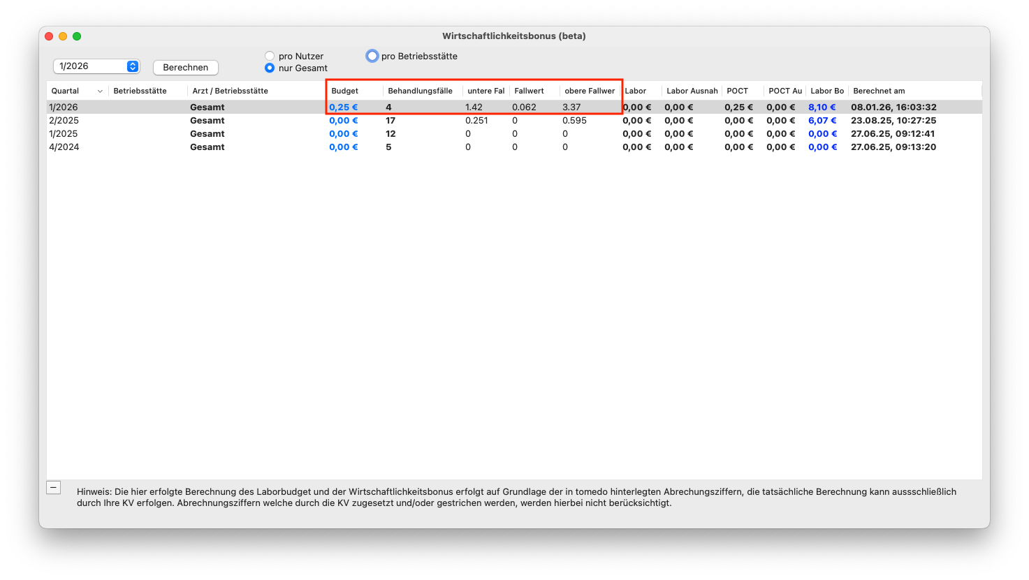

Auch mit der aktuellen Version v1.163.0.11 ist die Berechnung des Laborwirtschaftlichkeitsbonus unplausibel - oder ich habe die Denkweise von tomedo nicht verstanden.
Unterer und oberer begrenzender Fallwert sind im EBM festgelegt und lauten für Hausärzte 1,42 bzw. 3,37 Euro. Wenn die Laborsumme unter den Budget liegt und/oder wenn mein Fallwert unter dem obere begrenzenden Fallwert liegt, müsste ich ein "Labor Bonus" bekommen. Tomedo sagt mir aber immer "0,00 €" (außer 01/26, aber das ist ja nur heute gewesen).
Denke ich falsch oder rechnet tomedo falsch?

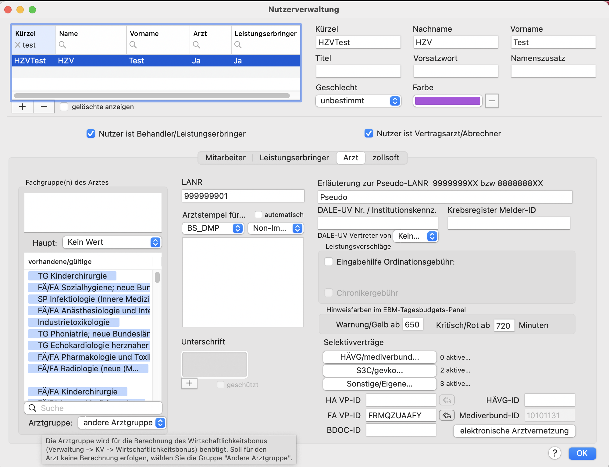

Vermutlich liegt das Problem daran, dass nicht bei allen Ärtzen die Arztgruppe eingetragen ist. Für die gesamt Auswertung werden die obere und untere Fallwerte gewichtet berechnet:
(Fallwert_für_die Arztgruppe * Anzahl_Fälle_pro_Arzt )/Anzahl_Fälle
Im Idealfall, wenn alle Nutzer die gleiche Arztgruppe haben (z.B. Hausarzt), sind die oberen und unteren Fallwerte wie für die Gruppe. Da die Werte deutlich niedriger sind, deutet es drauf hin, dass bei manchen Nutzer keine Arztgruppe definiert ist. In diesem Fall wird per default die sog. 'andere Arztgruppe' mit 0-Werten genommen.
Als Folge, da der Fallwert (Budget/Behandlungfälle) größer als der obere Fallwert ist, wird kein Bonus berechnet.

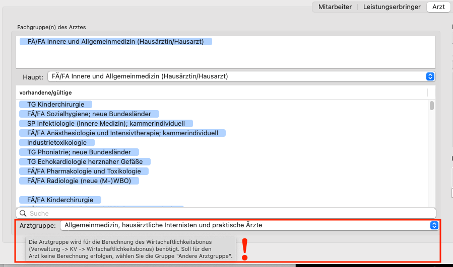

Ich bin aktuell und die letzten zwei Quartale der einzige Arzt, davor (Q IV/24 - II/25) hatte ich einen Weiterbildungsassistent, der auch über mich abgerechnet wurde. Zuletzt im Quartal II/2024 (III/22 - II/24) war eine Allgemeinmedizinerin dabei, die auch als Hausärztin eingetragen war. Dies kann die Abweichung also nicht erklären. Weitere Ideen?

Ist auch die untere Arztgruppe eingetragen?
Bei meinen Testärzten werden dann die gewichteten oberen und uneten Fallwerte richtig berechnet
Nora Schock
Wo kann ich das denn einstellen? In der Praxisorganisation?
Tatiana Pavlyukevich
In der Nutzerverwaltung, Reiter 'Arzt'.

bei mir ist alles korrekt eingetragen, das Fehlverhalten bleibt.

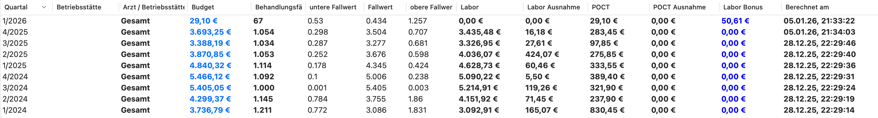

Ich habe jetzt nochmal alles neu berechnet:
Die Fallzahl und auch die Fallwerte scheinen zu passen - wahrscheinlich auch das Budget. Aber die unteren und oberen Fallwerte sind völlig falsch. Dass die Berechnung falsch sein muss merkt man ja auch daran, dass ein Laborbonus auch dann nicht berechnet wird, wenn das Laborkostensumme unterhalb des Budgets liegt, also eine Auszahlung erfolgen müsste...
