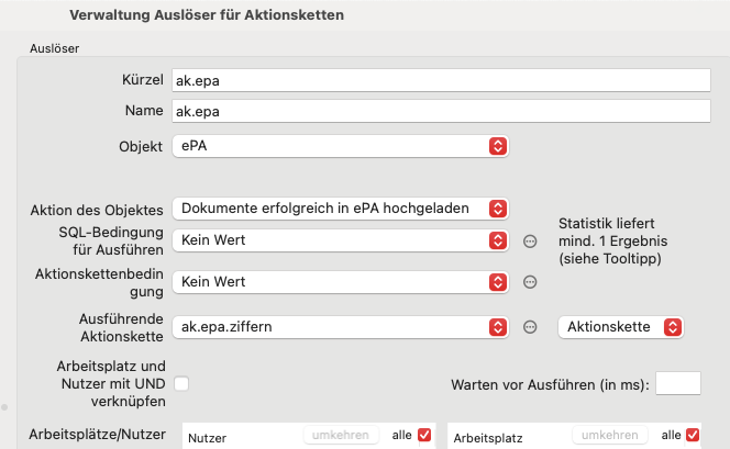

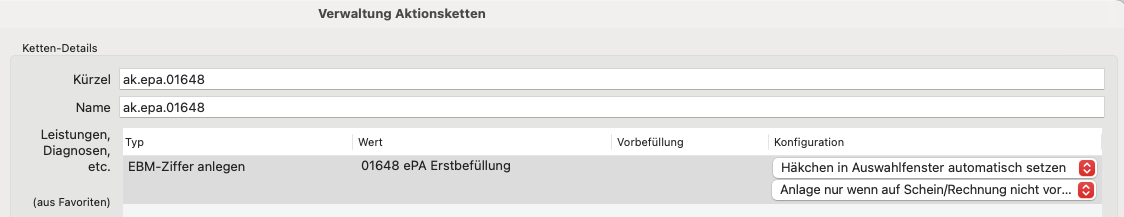

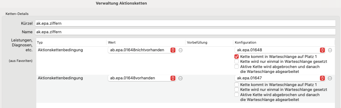

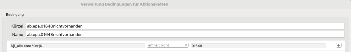

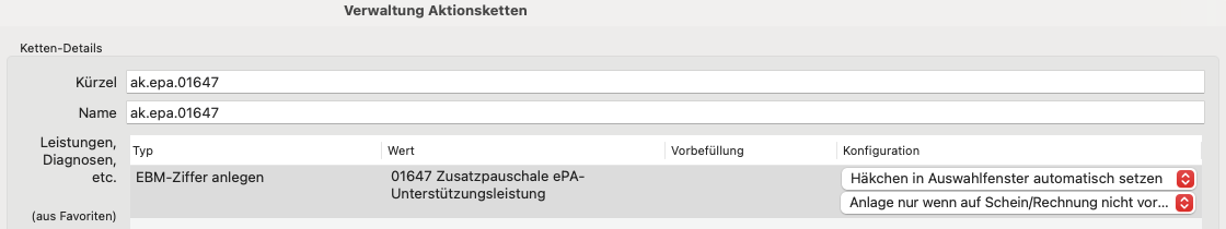

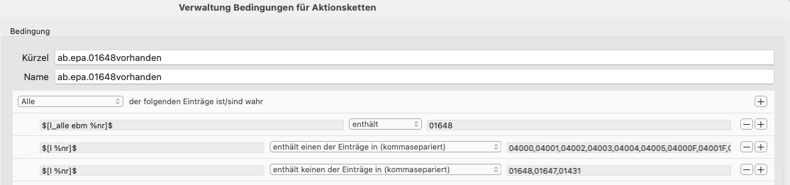

Ich habe einen ensprechenden Aktionskettenablauf gebaut, der soweit auch gut funktioniert, aber nicht alle Fallkonstellationen abdeckt.
Hier das Prinzip:
Die Aktionskette hat folgende Einschränkungen:
- Die Suche nach der Erstbefüllung funktioniert nur, wenn die 01648 in unserer Praxis abgerechnet wurde
- 01431 habe ich aus o.g. Gründen ignoriert. Die Umsetzung wäre doch recht komplex (max. 4 x pro Arztfall, keine Grundpauschale, nicht mehrfach täglich, nicht neben... 😠)
