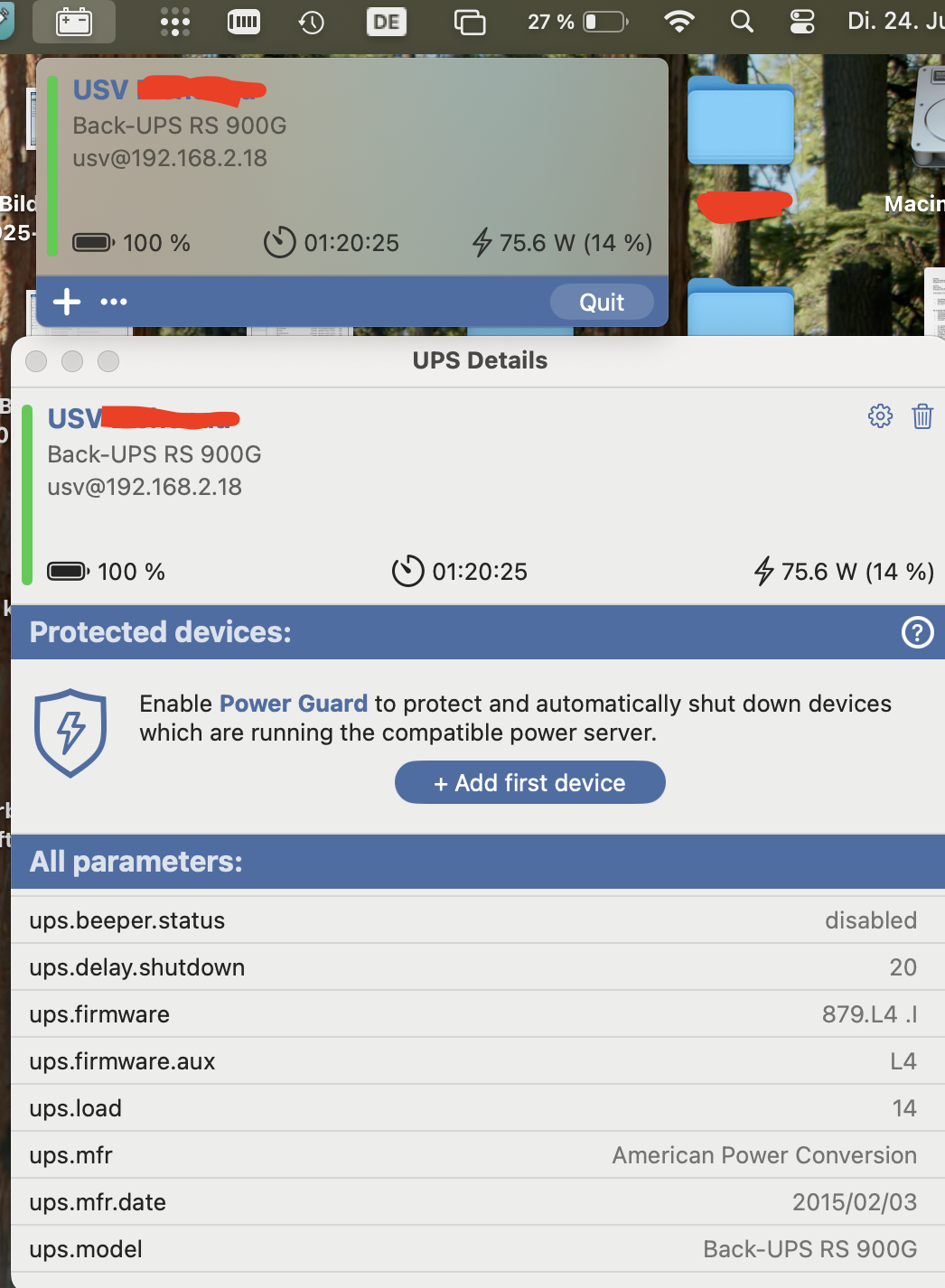

Mit dieser App (kostet etwas) kann man auch ein MacOS Gerät auf einen NUT Server lauschen lassen --> UPS Power Monitor Leider ist die App nicht grade günstig aber dafür sehr praktisch um die USV von einem Arbeitsplatzclient zu überwachen oder einen Tomedoserver, der auf einem Mac Gerät läuft, via USV Signal runterzufahren.
