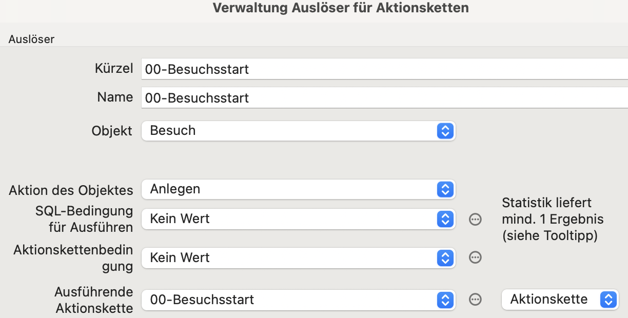

Aktionskettenauslöser Besuchsanlage:

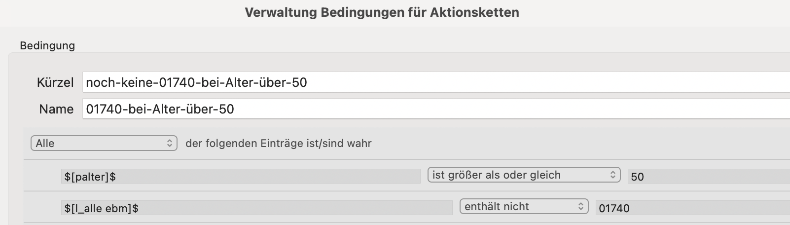

Die Aktionskettenbedingung sieht so aus.

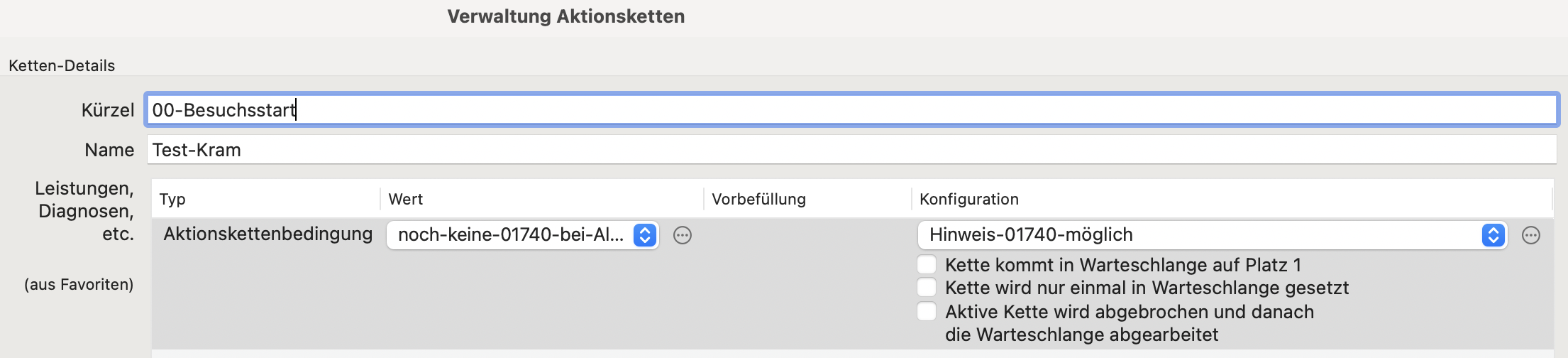

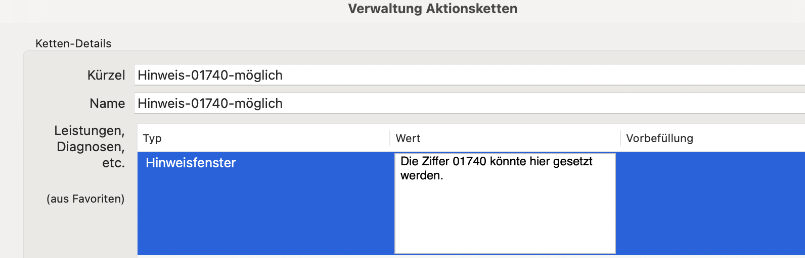

Nun können Sie sich eine Aktionskette bauen, die Ihnen entweder ein Hinweisfenster anzeigt oder...

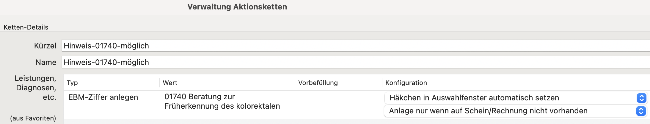

noch besser gleich die Ziffer vorschlägt:
Damit der Aktionskettenauslöser "Anlage eines Besuchs" nun die unter Verwendung der richtigen AK-Bedingung die AK ggf. auslösen kann, müssen Sie die auch noch korrekt benennen:
