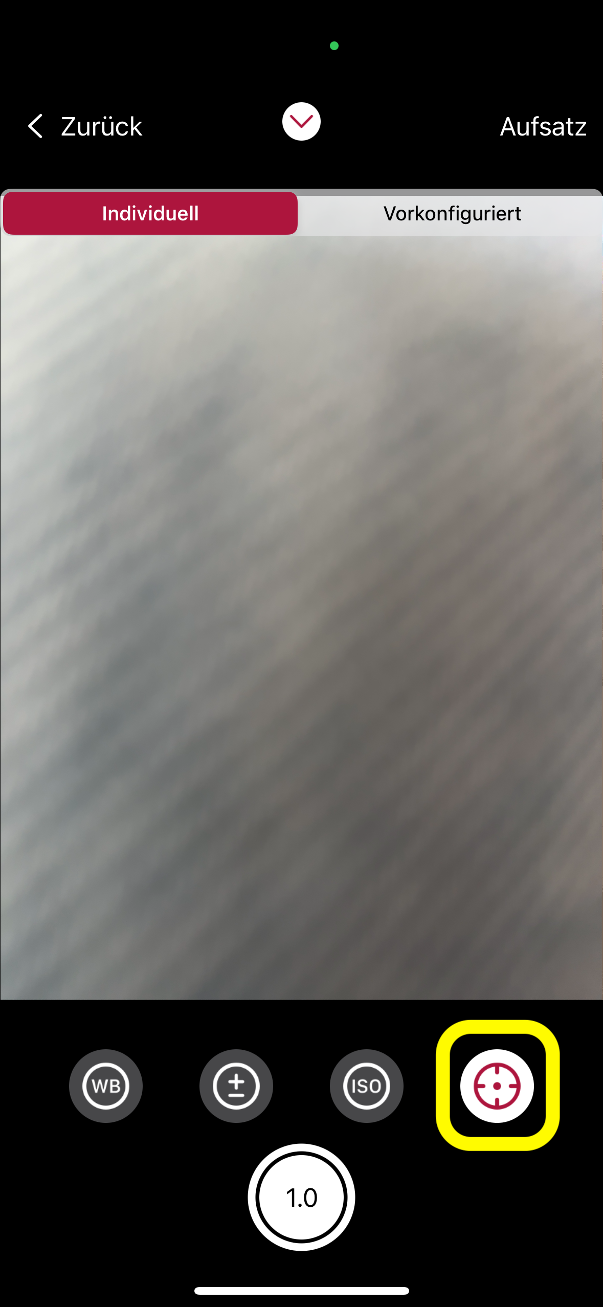

Sie können hier einen manuellen Fokus einstellen:
Der manuelle Modus bleibt nur eingestellt, wenn auch manuelle Einstellungen eingestellt wurden, sonst stellt es sich auf Automatik zurück. Vielleicht kann das das Umstellen des Modus erklären?

Verwenden Sie sicher nur den manuellen Fokus? Bitte bedenken Sie, dass durch Drücken auf einen Bereich im Bild die Kamera wieder auf den Autofokus umstellt.
