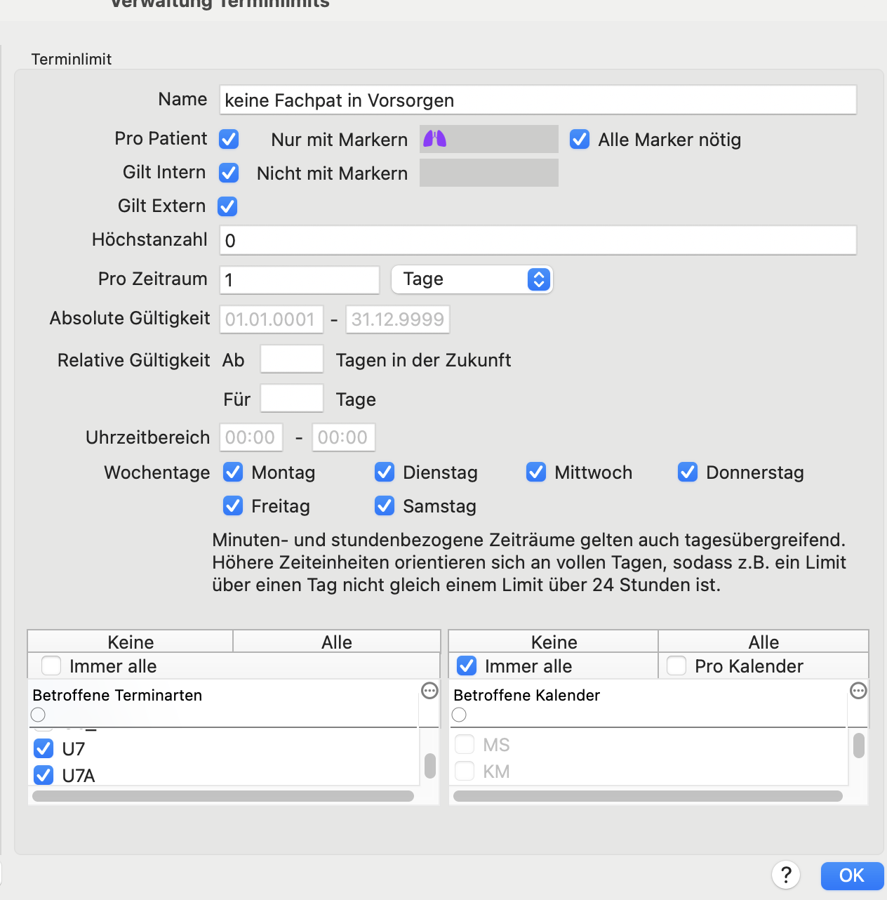

Marco Schönbeck
danke, das funktioniert super. ich hab noch ein Bild zur Illustration hochgeladen, falls jemand das nachbauen möchte.
gruss MS
