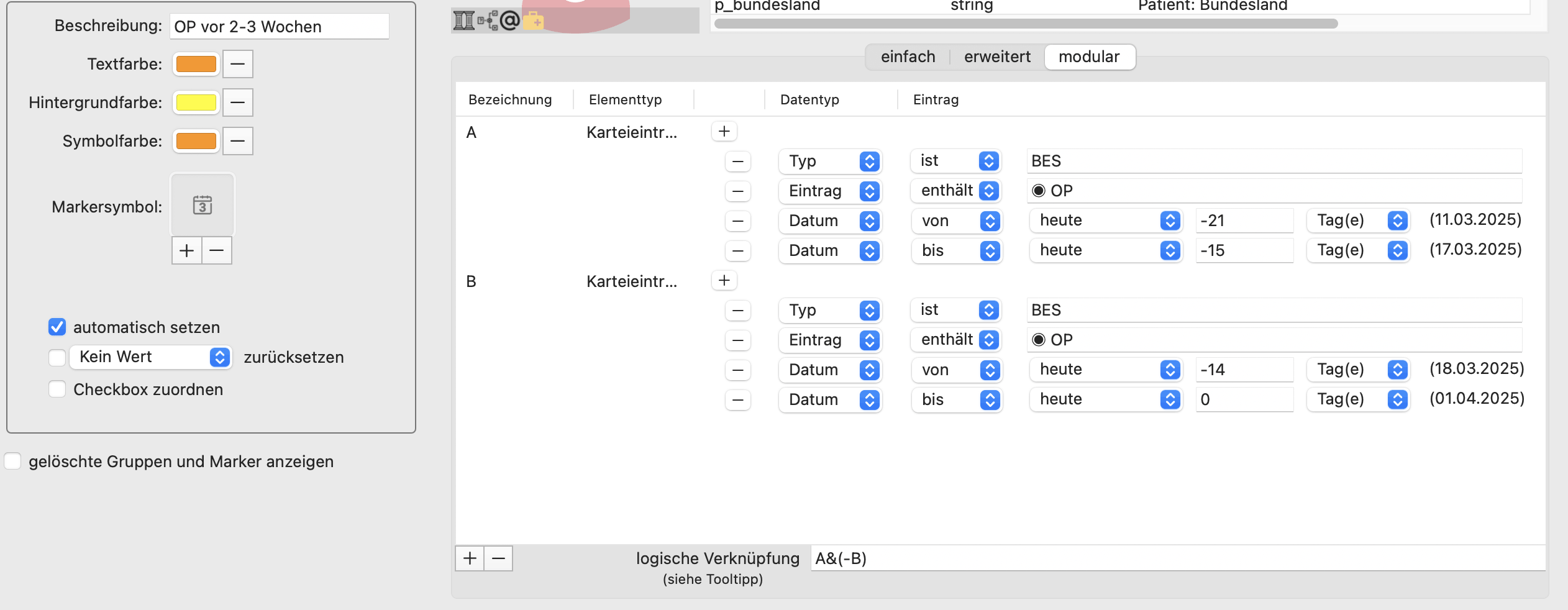

Ich habe automatische Marker eingerichtet, die mich laufend über den Zeitpunkt der Operation informieren. Diese durchsuchen die Karteieinträge nach „BES“ und dem ToDo „OP“.

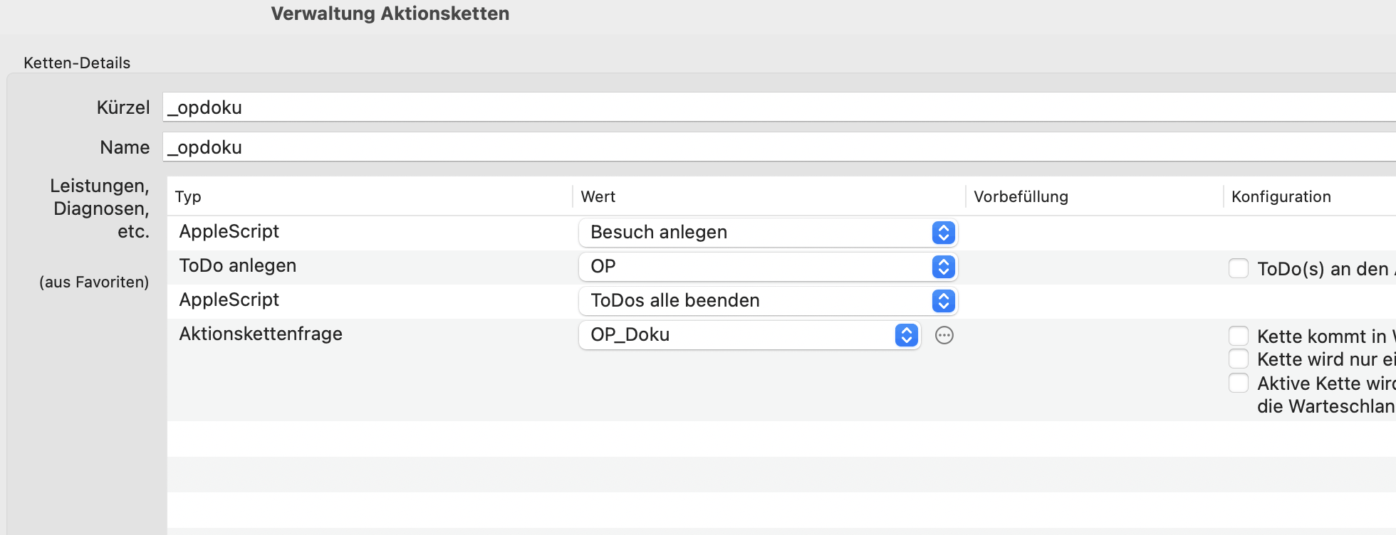

Am OP-Tag wird eine OP-Doku-AK ausgeführt, die zu Beginn per AppleScript einen Besuch sowie das ToDo „OP“ anlegt:
-- Öffne die URL "tomedo://patient#$[pid]$"
open location "tomedo://patient#$[pid]$"
-- Kurze Pause, um sicherzustellen, dass die Anwendung Zeit hat, zu öffnen
delay 0.1
-- CMD + K
tell application "System Events"
keystroke "k" using command down
end tell
-- CMD + D
keystroke "d" using command down
end tell
-- Pause (zwischen den Tastenkombinationen)
delay 0.1 -- Erhöhte Pause
-- Bringe die Anwendung in den Vordergrund (falls notwendig)
tell application "tomedo"
activate
end tell
-- Zusätzliche Pause, um sicherzustellen, dass Tomedo aktiv ist
delay 0.1
-- Leertaste mit key code (49 ist der Keycode für die Leertaste)
key code 49 -- Leertaste
end tell
delay 0.1
-- Esc mit key code (53 ist der Keycode für die Esc)
key code 53 -- Esc
end tell
-- Erhöhte Pause nach der Leertaste
delay 2

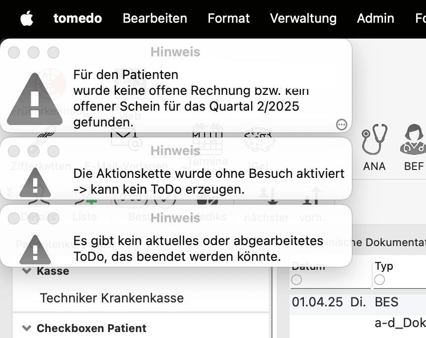

Problem:
Falls vor der Operation kein Besuch in der Praxis stattgefunden hat und noch kein Schein angelegt wurde, verweigert das System die Verarbeitung.
Frage:
Gibt es eine Möglichkeit, per AppleScript automatisch einen Schein anzulegen, sodass ich dies in der AK unter einer bestimmten Bedingung integrieren kann?
