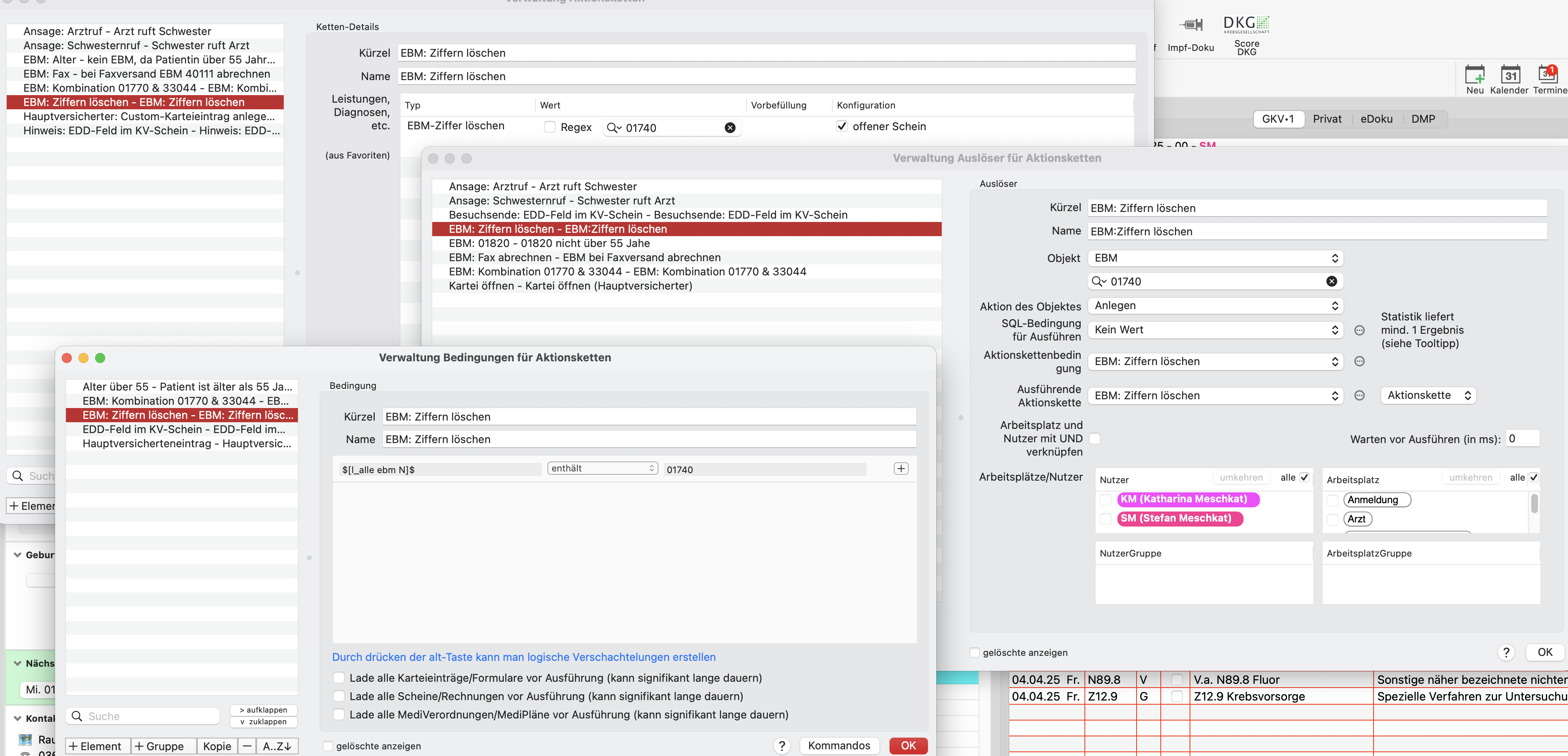

Guten Morgen,
danke für die Infos. Die AK habe ich auch so erstellt, auch habe ich Bedingungen definiert. Aber es funktioniert noch nicht sauber.
In der Einstellung mit $[l_alle ebm]$ löscht tomedo sofort die 01740 wieder, denn es wird nach der Ziffer gesucht, bei Eingabe findet tomedo diese und löscht sie wieder, das ist nicht gewollt.
mit der $[l_alle ebm N]$ bleibt sie stehen, auch nicht gewollt.
Anbei mein Screenshot meiner Einstellung.
Hat jemand noch eine Idee?
Das Ziel ist es, die 01740 einmalig im Leben abzurechnen, liebt eine 01740 in den vorherigen Abrechnungen bereits vor (Bedingung), dann soll tomedo diese wieder löschen.
