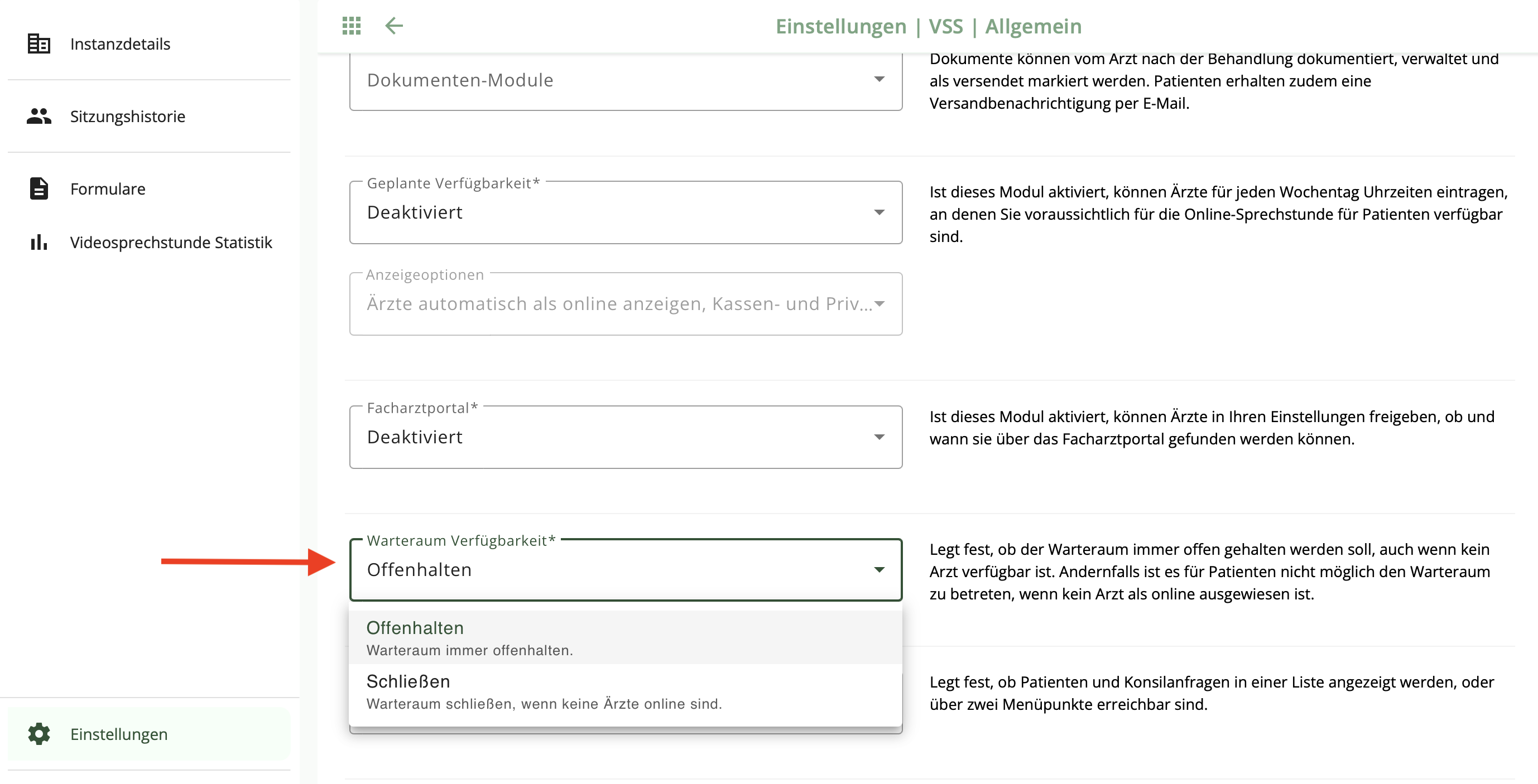

Stefan Reschke
Wie geht dass, dass Patienten ins Wartezimmer können , ohne Arzt. Bzw, woe stelle ich das ein? Und habe ich auch die Möglichkeit dies zeitlich zu beschränken?
Johannes Stößel
Ich habe das hier eingestellt in der arzt-direkt-Instanz:
Zeitlich kann man das nicht eingrenzen.
