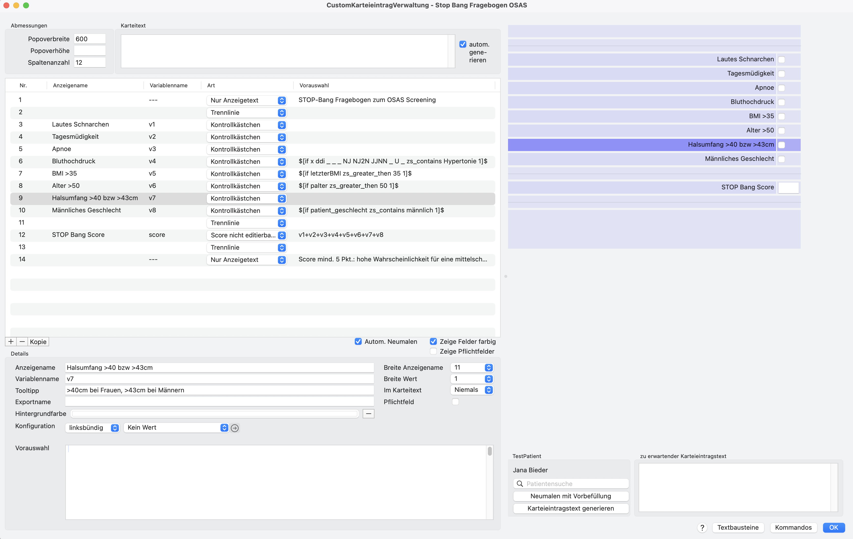

Liebe Community,
ich habe einen CKE zum STOP-Bang Fragebogen zum OSAS Screening gebaut (siehe Screenshot), welche ich nun noch etwas aufhübschen möchte, indem die Frage nach dem Halsumfang (v7) je nach Geschlecht des Patienten anders gestellt wird (nämlich entweder >40 oder >43cm). Über eine Gruppe wäre dies lösbar, dann habe ich aber immer die Leerzeile von der Gruppe drin und finde das nicht hübsch. GIbt's andere Vorschläge?
