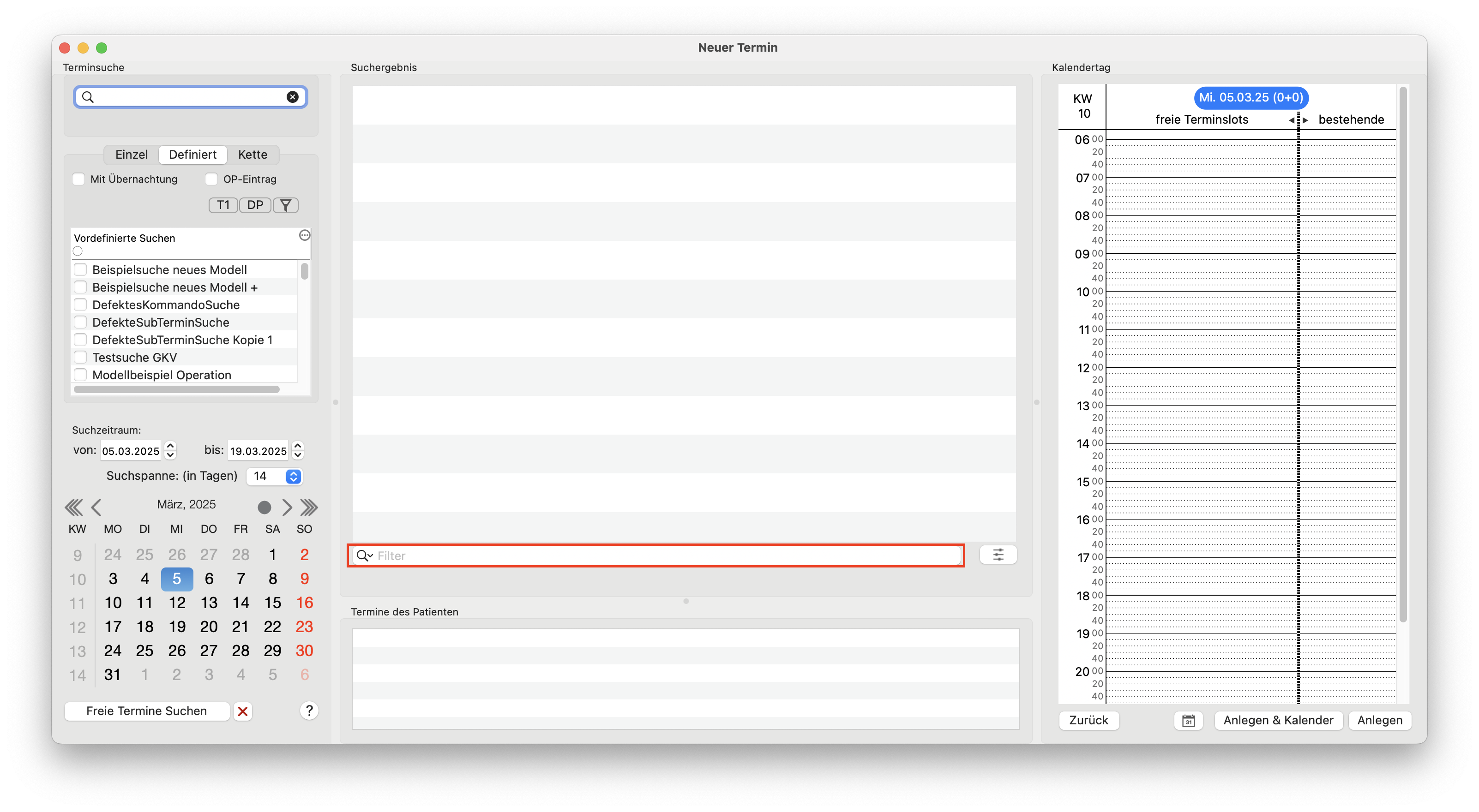

Guten Tag Frau Dr. Labisch,
Sie können mit dieser Filterzeile hier nur Slots anzeigen lassen, welche einen bestimmten Zeitbereich schneiden. Wenn Sie z.B. >12 eingeben, erhalten Sie nur Bereiche, welche zumindest teilweise nach 12 Uhr sind. Mit einem Hover über die Zeile können Sie die sonstigen Filtermöglichkeiten sehen. Hierfür muss die Zeile im Kürzel-Modus sein - das kann man mit der Lupe links umstellen.
Insofern Schwangere/Neupatienten gesonderte Terminarten haben, können Sie Terminlimits verwenden:
https://support.tomedo.de/handbuch/tomedo/kalender/#terminlimits
Hierbei ist zu beachten, dass man erst ab der 152 Limits so einschränken kann, dass sie nur online gelten.
