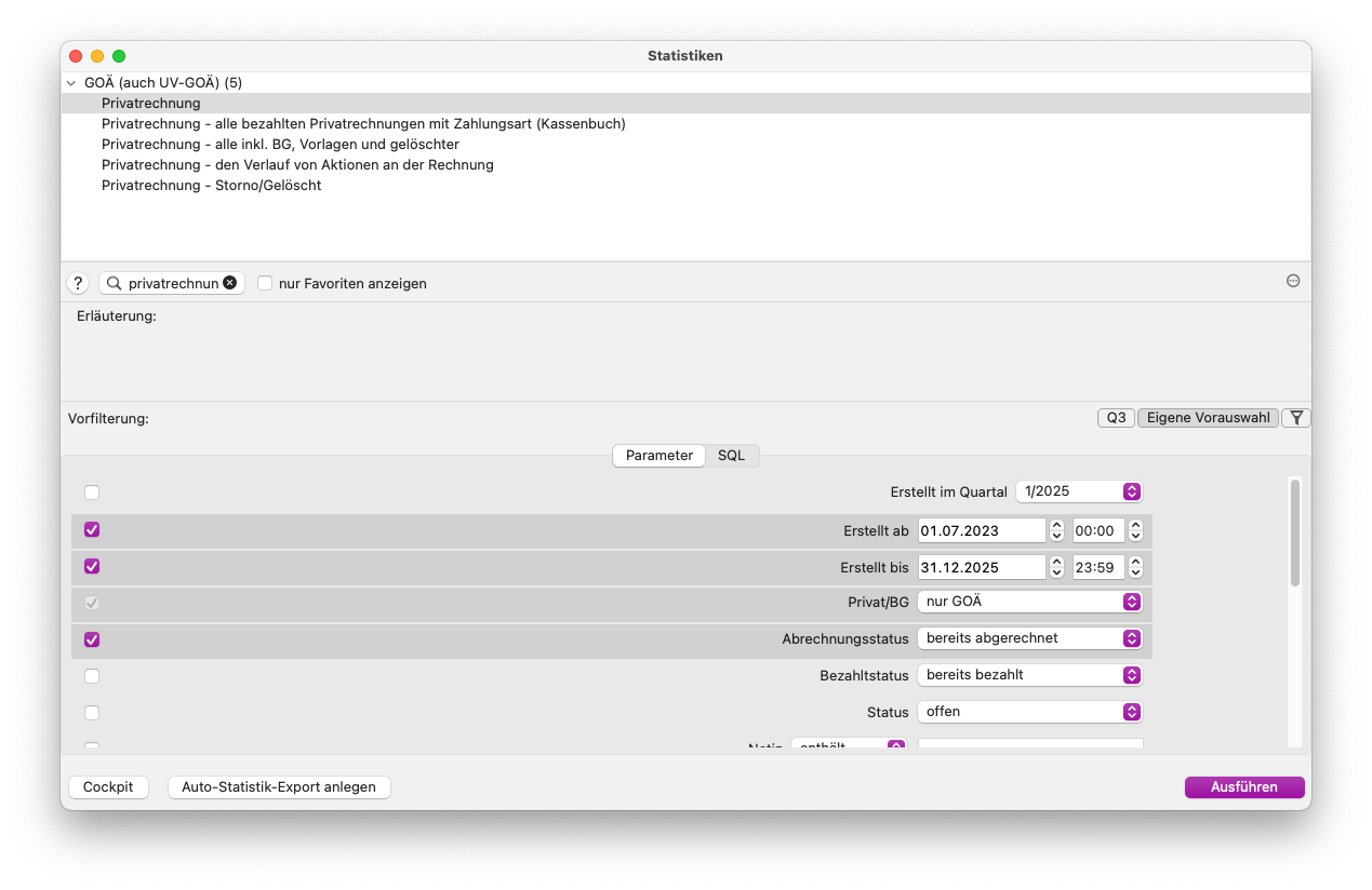

Wenn Sie alle Rechnungen, die in 2024 gestellt (d.h. in tomedo-Sprache auf gedruckt, abgerechnet oder bezahlt gesetzt worden sind) berücksichtigen wollen ist das Vorgehen zwar prinziell das gleiche. Es ist allerdings etwas schwieriger die Grundliste über die dann nach patientid gruppiert wird zu erhalten.
Für die passende Grundliste müssten sie.
1.) Die 'Privatrechnung'-Statistik ausführen, und dabei das Anlage-Datum soweit erweitern (in meinem Beispiel z.B. ein halbes Jahr), dass alle Rechnungen die 2024 abgerechnet wurden definitiv mit dabei sind.

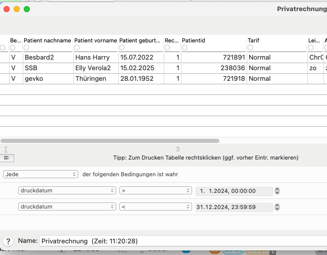

2.) Die Ergebnisliste nachfiltern, nach allen Rechnungen die 2024 abgerechnet wurden:
Dann fortfahren wie für die Leistungen. (Gruppierung nach patientid und sortierung nach einer Euro-Spalte)
